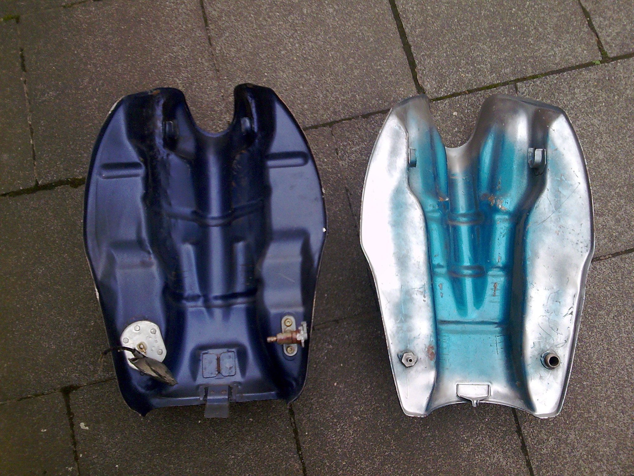

Ich mach dir nachher mal ein Vergleichsbild.

Hier die Bilder, der Silberne Tank ist von ner MK2 bzw FI der ander ist ST.Es wurden aber am Tunnel schon teilweise mit nem Hammer "Anpassungsarbeiten" gemacht. Der ST Tank ist auch vorne im Bereich des Lenkkopfes schmäler.
Ich hoffe das hilft Dir weiter.

:winken01: Herzlichen Dank, hab die iblöd Auktion aber verschlampt :oops: , jetz weiss ichs für die Zukunft!

wußte gar nicht das da nen 2ter Anschluß am Tank war - das Mädel war damals 1980 einfach zu zuverläßig

meines wissens hatte/haben nur die einspritzer den zweiten anschluß !! ist das rücklaufventil.

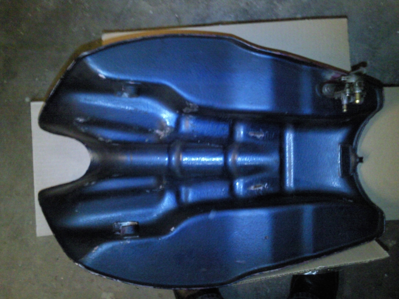

Hallo Leute,
hier mal ein Bild vom MK2 Tank. :idee05:
