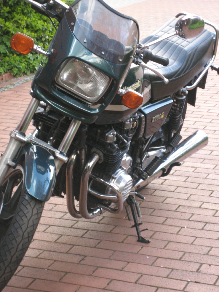

mal eine Frage. Der Seitenständer an meiner Z 750 steht
sehr schäg. Wenn ich einen vollen Tank habe, suppt mir dann
immer etwas Sprit raus (trotz neuer Dichtung).
Beim letzten Mal hatte der Graukittel auch gemosert, dass
der Ständer zu schräg steht.
Was ist die Ursache dafür? Ist das im Normalfall der Rahmenausleger,
der sich verbogen hat oder eher der Ständer?
Hat jemand eine Idee, was man da machen kann?

Mach doch mal ein gutes und aussagekräftiges Foto,woraus man die Aufnahme und die Stellung des Motorrades ersehen kann.
Die von dir aufgeführten Punkte könnten alle zutreffen.

hast du am Fahrwerk etwas verändert?
Andere Dämpfer, Kastenschwinge oder andere Gabel?
Das war bei mir der Grund, ich habe dann einfach den Stender von der Z 1000 ST genommen (der ist länger) und nun steht sie wieder so wie's sich gehöhrt.

Lugwig: Es sind Konis drin, Originaaaaal Gabel und
Schwinge aber die Gabel ist 2 cm nach oben durchgeschoben,
damit sie etwas weiter vorne runterkommt.
Ist der wirklich passend von der Z 1000 ST und länger?

Ich habe eine R-Gabel, Marzocchi-Dämpfer und Kastenschwinge verbaut, mit dem okinal Ständer sah es aus, als ob sie jeden Moment unfallen würde.
Aber die ST-Ständer sind nur noch schwer zu bekommen.

hier die Fotos

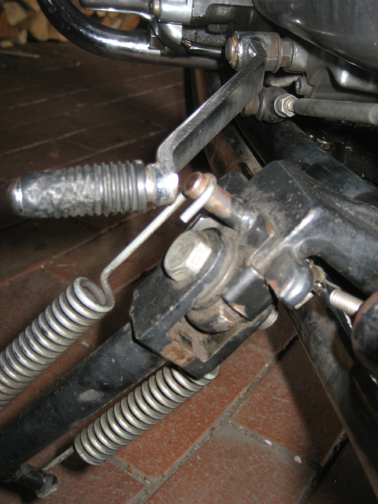

das zweite

Das ist eine völlig normale Schräglage.

Ja ist vollkommen ok so. Der Graukittel soll mal ne Brille ohne Verzerrungslinse aufsetzen.
