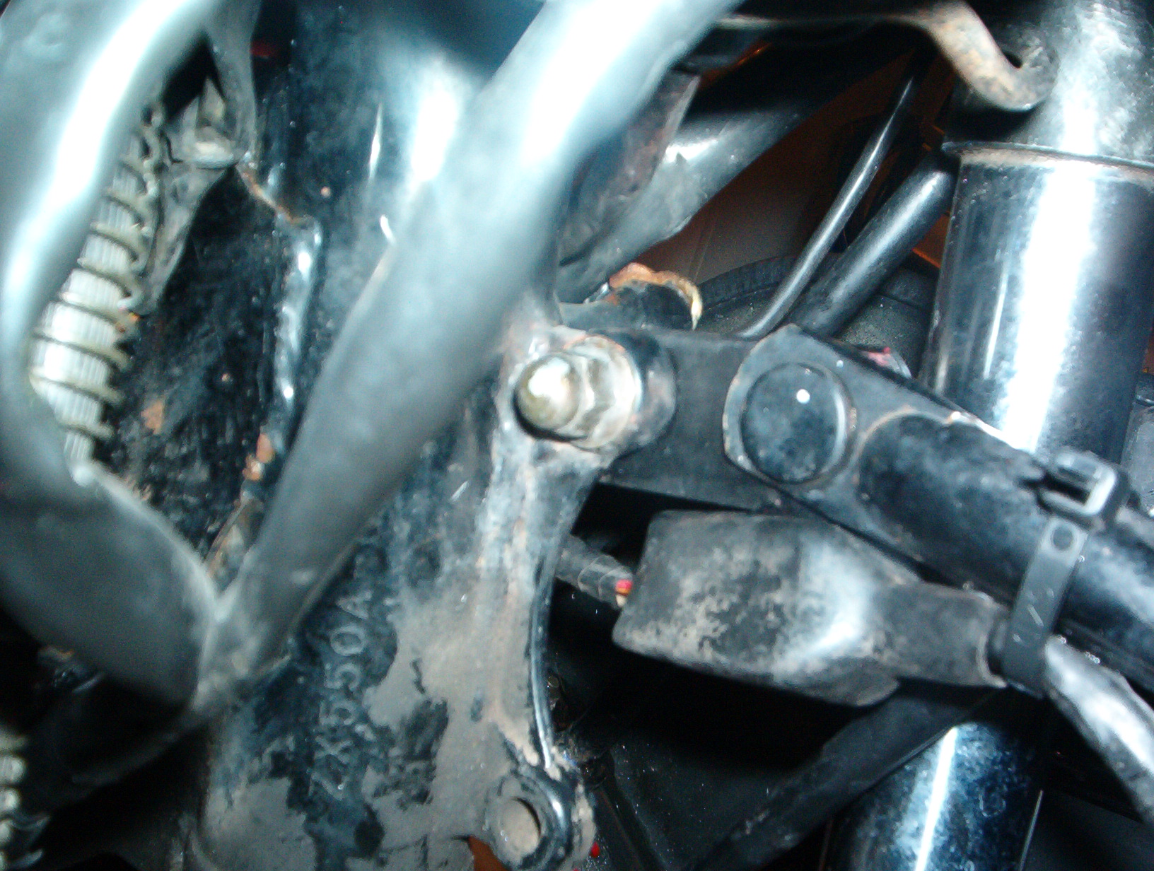

Ich hab da noch ein mäßiges Foto davon. Von dem kleinen Zwischenstück zwischen Rahmen und Geweih bitte nicht iritieren lassen, ich hab meine Verkleidung damit etwas nach vorne und höher angebracht :warten05:

Wo ist das genau?
 Betreff des Beitrags: Re: Verkleidungshalter GPz 550 UT
BeitragVerfasst: 14.04.2010, 20:42
Links sieht man die Fahrgestellnummer, das müßte der Lenkkopf sein.
Rechts im Bild ist ein Standrohr zu erkennen, weiter rechts müßte man dann von hinten in die Verkleidung sehen können.

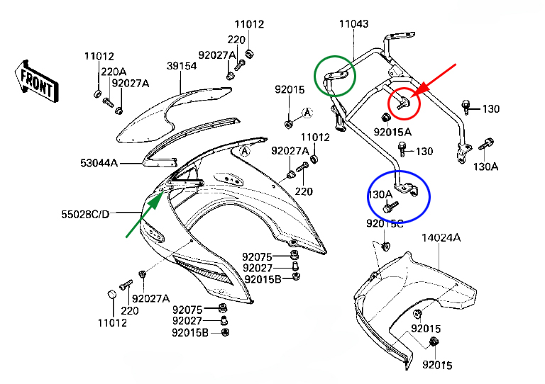

ich vermute das das wie folgt funktioniert:
Der Verkleidungshalter wird, wie auf dem Bild von Ingo, am Lenkkopf angeschraubt (@Ingo: habe mir Dein Bild geliehen, ich hoffe, das ist ok?)
In der Skizze Rot markiert.
die Blau umrandeten Laschen werde mit dem Rahmen verschraubt, die Grünen mit der Verkleidung & evtl. auch noch mit den Spiegeln :?:
Bitte mich zu korrigieren, falls das kompletter Unfug ist, aber logisch wäre es....
Ich befürchte nur, dass Dein 550er F- Rahen nicht die Aufnahmen für die Verkleidung hat??
greetinx, Philipp

Stimmt!!! Mein F-Rahmen hat den Halter am Lenkkopf NOCH nicht! Bin schon am Tüfteln wie man das machen kann! Ich habe einen guten Schweißer an der Hand und wenn das nicht klappt, dann baue ich das Geweih um!
