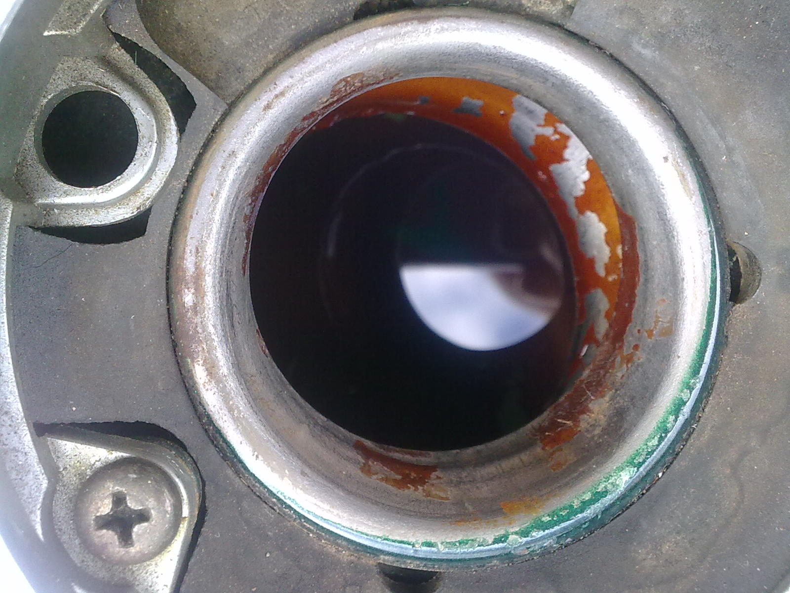

Hallo zusammen
Wir haben uns heute eine 550´er Zephyr angesehen die wir gerne Kaufen möchten.
Ich habe aber noch eine Frage an euch
Die Zephyr hat eine Beschichtung im Tank die auf den ersten Blick nach Rost ausgesehen hat.
Siehe Bild.
Weiß jemand was das ist und darf sich langsam aber sicher auflösen ?
Zersetzt sich das zeug oder schwimmt es im Tank rum und macht mir hinter her Probleme am Benzinhahn ?
Danke
28032010270.jpg [ 262.22 KiB | 251-mal betrachtet ]
Gruß Olaf
 Betreff des Beitrags: Re: Beschichtung im Zephyr Tank ???
BeitragVerfasst: 28.03.2010, 18:49
sieht aus als wäre er mal innenbeschichtet worden,
die Abplatzer kommen aber vom Tankrüssel.
Denke nicht das weiter unten sich das Zeug löst, aber zersetzen tut sich das Zeug auch nicht.

Eigendlich ist der Zephyrtank im Inneren metallisch blank, zumindest habe ich noch keinen Anderen gesehen. Scheit eine nachträgliche Beschichtung zu sein, die sich langsam auflöst :idee04: Frag sonst mal den Uwe Hasler vom Zephyrdepot, der müßte das wissen.
Durchrostende Tanks sind bei vielen Zephyr ein großes Problem, also kommt man um eine Innenbeschichtung nicht vorher.
Auch ist das Filterröhrchen im Benzinhahn oft lose, und die Rostplocken können ungehindert vom Tank in den Vergaser wandern. Ist aber auch leicht zu verhindern.

Das ist Beschichtung. Die Tanks sind innen normalerweise blank. Die Tanks von den Zephyren rosten alle. Am schmlimmsten trifft es immer die Mopeds die wenig gefahren werden.
Sieht aus wie Krem Rot. Da hat der Vorbesitzer wohl zu wenig Zielwasser getrunken. Hat die ganze Beschichtung abgestoßen.
Andere Möglichkeit ist eine schlampige Vorarbeit. Dann hält die beschichtung nicht lange.
Uwe macht keine Tanks mehr. Ich habe erst zwei Zephyrtanks zu Lietz nach Gruibingen gebracht. Top Arbeit!

Ich habe mit Uwe Hasler vom Zephyrdepot, ein bisschen geplaudert und er sagte mir das der Tank neu Beschichtet werden müsse. Fazit diese Zephyr ist zu teuer :cry:

aber es liegt doch jetzt nicht nur an der Tankinnenbeschichtung die sich oben gelöst hat ?
Weil das kann man selber neu machen...

Wenn man es machen lässt ca. 200 Euro, dann muss die Vergaseranlage gereinigt werden.
Dann wäre ich bei 1350 Euro plus TÜV = min.1400 Euro
Somit rechnet sich der Kauf nicht .

Bei einer 55er lohnt eigendlich jeder Hunni Mehrausgabe bei der Anschaffung ;) Ich würde lieber 500 bei der Anschaffung mehr ausgeben als eine "Billige zu kaufen. Den Etar für die Tankbeschichtung und für gute Verderfedern sollte man fest einkalkulieren.

tank machen 159euis der ist top http://www.tank-entrosten.de/ ist in herne da geht meiner auch nächste woche wenn ich im urlaub bin hin

Das mit dem Filter ist keine schlechte Idee aber wenn das zeug den Benzinhahn zusetzt muss ich trotzdem ran. Aber der Tank sollte auch schon OK sein.

Robert hat geschrieben:
Robert
nach "Krem rot" sieht es meiner Ansicht nach nicht aus - hab´s selbst vor fünf Jahren gemacht - schon allein die Farbe stimmt nicht.
