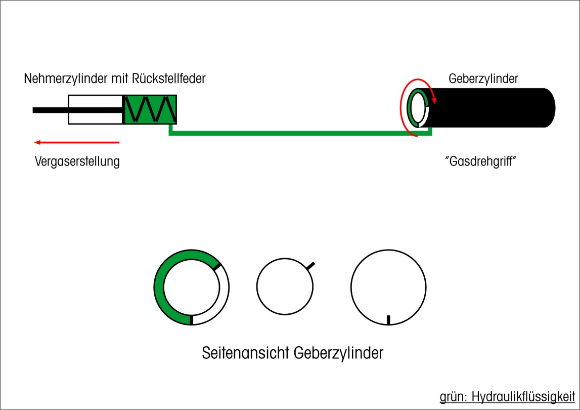

 Betreff des Beitrags: Re: Hydraulik
BeitragVerfasst: 25.04.2010, 23:34
Hallo Ihr,
Interessante Idee !
Ich könnte es mir so vorstellen. Hoff man kann meine Skizze deuten :idee04:
Wobei der Geberzylinder wohl das aufwendigste ist.
Er müsste aus 2 Teilen bestehen , sich drehen lassen und die Hydraulikflüssigkeit auf "Druck" bringen können.
(via Simmerringen und gedrehten Hülsen eventl. machbar)
hmm
Grafik1.jpg [ 72.29 KiB | 254-mal betrachtet ]
