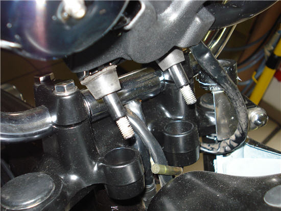

Die fertigen Armaturen setzt du einfach so ein ...

 Betreff des Beitrags: Re: Cockpit ?
BeitragVerfasst: 26.11.2009, 20:04
Die Aufnahme bei 900ér sieht etwas anders aus, aber vom Prinzip kommts hin.
Guckst Du....
http://www.kawasaki-z.de/bilder/fotos/t ... ente-1.jpg

gpz1100ut hat geschrieben:
Denk daran dass alle Gummis Distanzen etc, verbaut sind. Der Tacho und Drehzahlmesser müssen Beweglich sein wenn du sie auf der Grundplatte verschraubt hast, ansonsten ggf. Risse in Tacho / Drehzahlmesser Scheibe etc........
Jens
Wie wahr ! Der Drehzahlmesser an meiner Z1000 war leider ohne Gummi an der Grundplatte befestigt.
Und außerdem fehlte bei der Befestigung unten auch dieses "konische" Gummiteil. Dadurch hat leider die Scheibe des
Drehzahlmessers einen Riß bekommen.
Kann man die Gummiteile irgendwo nachkaufen ?

kogafreund hat geschrieben:
Jens
Ich habe leider jobbedingt extrem viel zu wenig Zeit, um alles selber machen zu können und freue mich,
wenn ich überhaupt die Zeit finde, fahren zu können. :aerger07:
Also diesen ganzen Moosgummiquatsch hab ich mir selber zusammengefumelt aber diesen Anbausatz ( Hülsen, gummi
kappen usw. ) hab ich vonn z fever punkt de , für 12-13 euro oder so, und passt prima.
Wenn es bei Dir überhaupt nicht passt, ich hab den ganzen quatsch gerade auf dem Tisch liegen und mußte eh 50 cm x 50 cm moosgummi kaufen, da kann ich locker nochmal das Teppichmesser schwingen.
