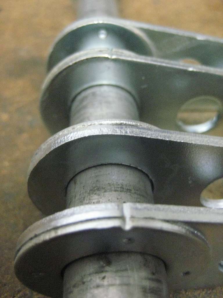

Ich habe neue originale Kettenspanner gekauft, die sehen ganz anders aus als die, die an meiner Z1B waren.
Die Teilenummer ist aber richtig für das Modell Z1, aber bis zu welchem Baujahr.
Auf dem Foto sind die unteren alt, neu verzinkt:

Holger, bedenke, dass KAWA nach so vielen Jahren auch bei den Teilen teilweise andere Teile verkauft. Nicht andere, sondern anders aussehende.Obwohl die Teile Nr. gleich ist.
So habe ich z.B. totz gleicher Teilenummern unterschiedliche Schwingen und Hinterradachsen bekommen. Andere Scharubenköpfe.
Das ist ganz normal , da nach 30 Jahren und mehr auch keine "Originalteile " aus 72,73 oder 74 usw. auf Lager liegen.
Wenn du hier Originalteile vergleichen willst, dann musst du wirklich die Teile von Motorrädern nehmen, die noch nie verändert wurden.

täuscht die optik, oder haben die oberen (neuen) einen anderen achsdurchmesser?

Sieht so aus was?
dann wären die mit der kleineren Bohrung für die 650er.

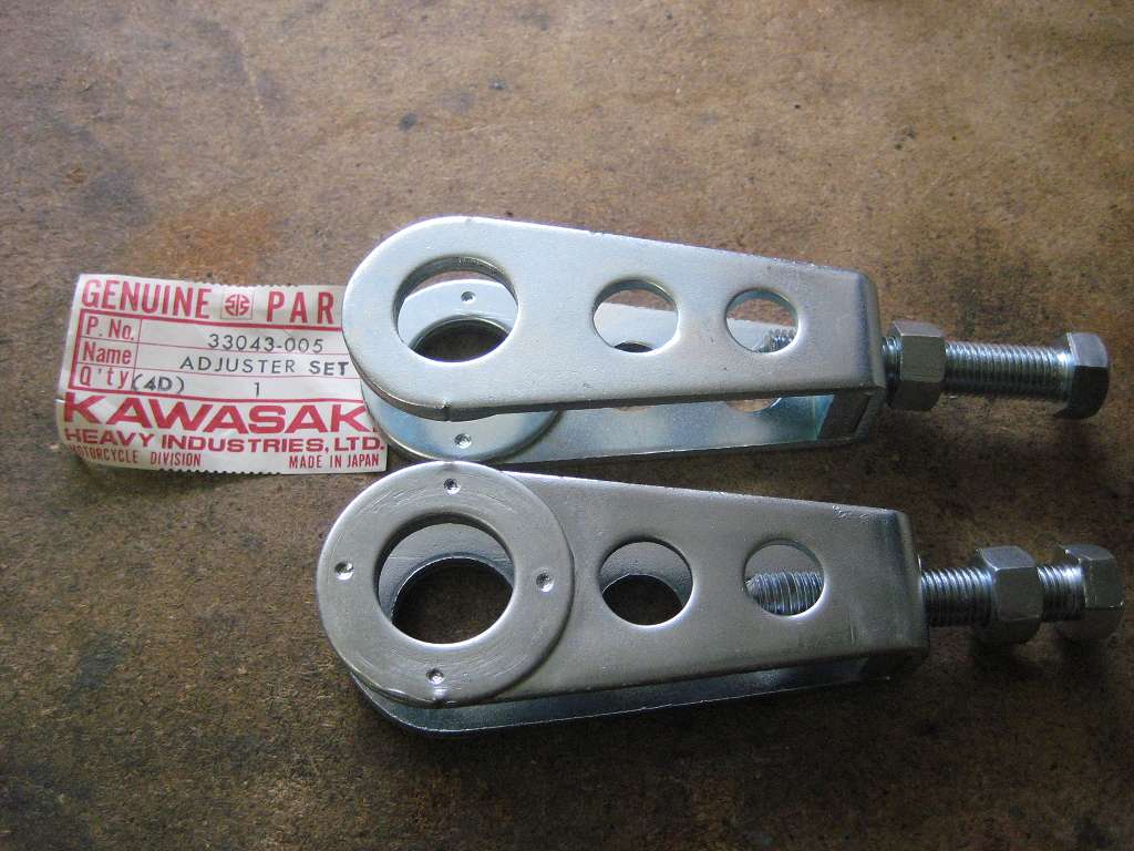

Die Spanner oben auf der Achse sind Z1A Z1B
Die unteren mit dem Rand aussen sind ab der Z 900 4 verwendet worden.
Sieht man gut im WHB.
