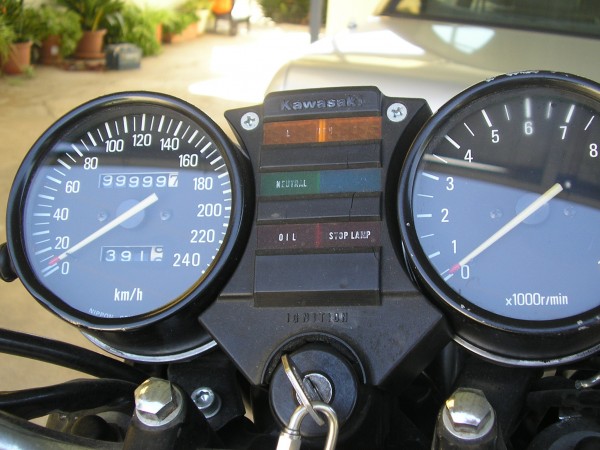

Anlässlich der ersten 100.000 KM mit meiner Z650 F4 (1. Motor) wollte ich mal von euch wissen, wie das so mit den Motoren bei euch war/ist. Bei mir gab es bis auf den Wechsel von Steuerkette, Schienen und Steuerkettenspanner bei 64.000 KM keine nennenswerte Probleme. Die Ventilschaftdichtungen hatte ich auch mal vor 20.000 KM gewechselt. Sonst nur die üblichen
Einstellarbeiten wie Ventile und Vergaser und natürlich regelmäßige Oelwechsel mit Filter so alle
5.000 KM und regelmäßig neue Kerzen. Bis auf einen relativ hohen Oelverbrauch bei hohen Drehzahlen läuft der Motor absolut problemlos und vor allem zuverlässig :daumen02:. Mal sehen ob das weiterhin so bleibt :) .
Grüsse Caro
