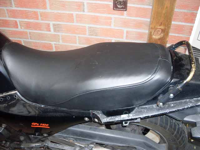

Nach langem Überlegen und suchen nach einer adäquaten Sitzgelegenheit für meine UTe habe ich mich endlich getraut, sie selbst zu beziehen. Die im Netz angebotenen Bezüge waren zwar nett anzuschauen, aber überstiegen mein Budget doch um einiges. Also meine bessere Hälfte überredet, die Nähmaschine entstaubt, und auf gings...
Aber seht selbst:
erstmal der Urzustand...
Sitzbank_01.jpg [ 198.09 KiB | 210-mal betrachtet ]

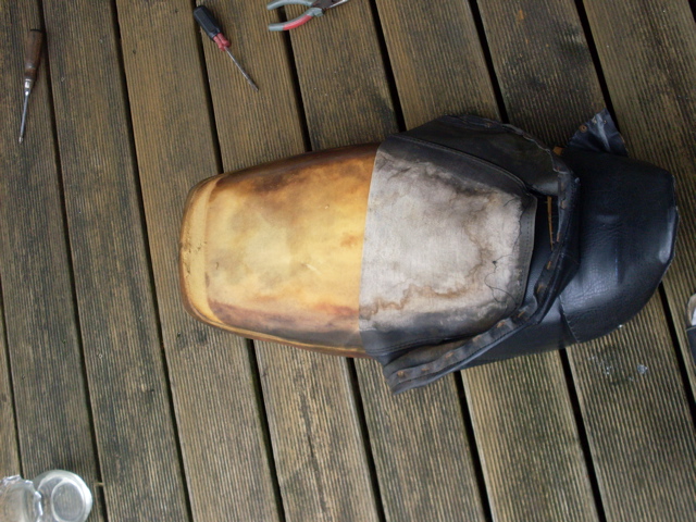

Dann dem Ding die schon reichlich brüchige Pelle abziehen
Sitzbank_02.jpg [ 205.76 KiB | 212-mal betrachtet ]
und zerlegen
Sitzbank_03.jpg [ 56.71 KiB | 212-mal betrachtet ]

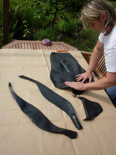

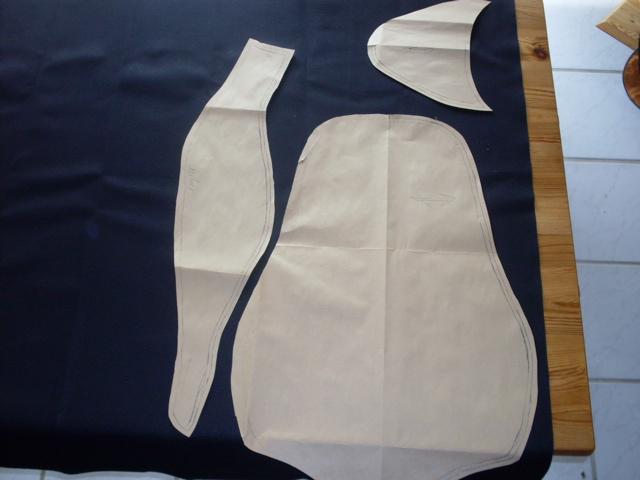

Danach dann die einzelnen Teile auf Papier übertragen, und dabei die schon fehlenden Stücke "interpolieren". Auf Anweisung der Schneiderin habe ich auch die Nahtzugabe etwas großzügiger bemessen:
Sitzbank_04.jpg [ 170.8 KiB | 211-mal betrachtet ]
Sitzbank_05.jpg [ 122.1 KiB | 205-mal betrachtet ]
Um den Bezug einigermaßen symetrisch hinzubekommen, habe ich die Seitenteile gespiegelt, d.H. das "bessere" Seitenteil einmal von links und einmal von rechts kopiert, sowie die Sitzfläche zur Hälfte abgezeichnet und dann doppelt gelegt:

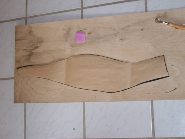

und die Umrisse übertragen und ausschneiden.
Sitzbank_08.jpg [ 121.74 KiB | 219-mal betrachtet ]
Nachdem dann die Nahtzugaben auf dem Kunstleder markiert sind (mit diesem kleinen Stachelrädchen oben links), das Ganze mit Stecknadeln fixieren und an die Nähmaschine...
