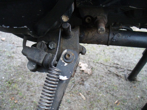

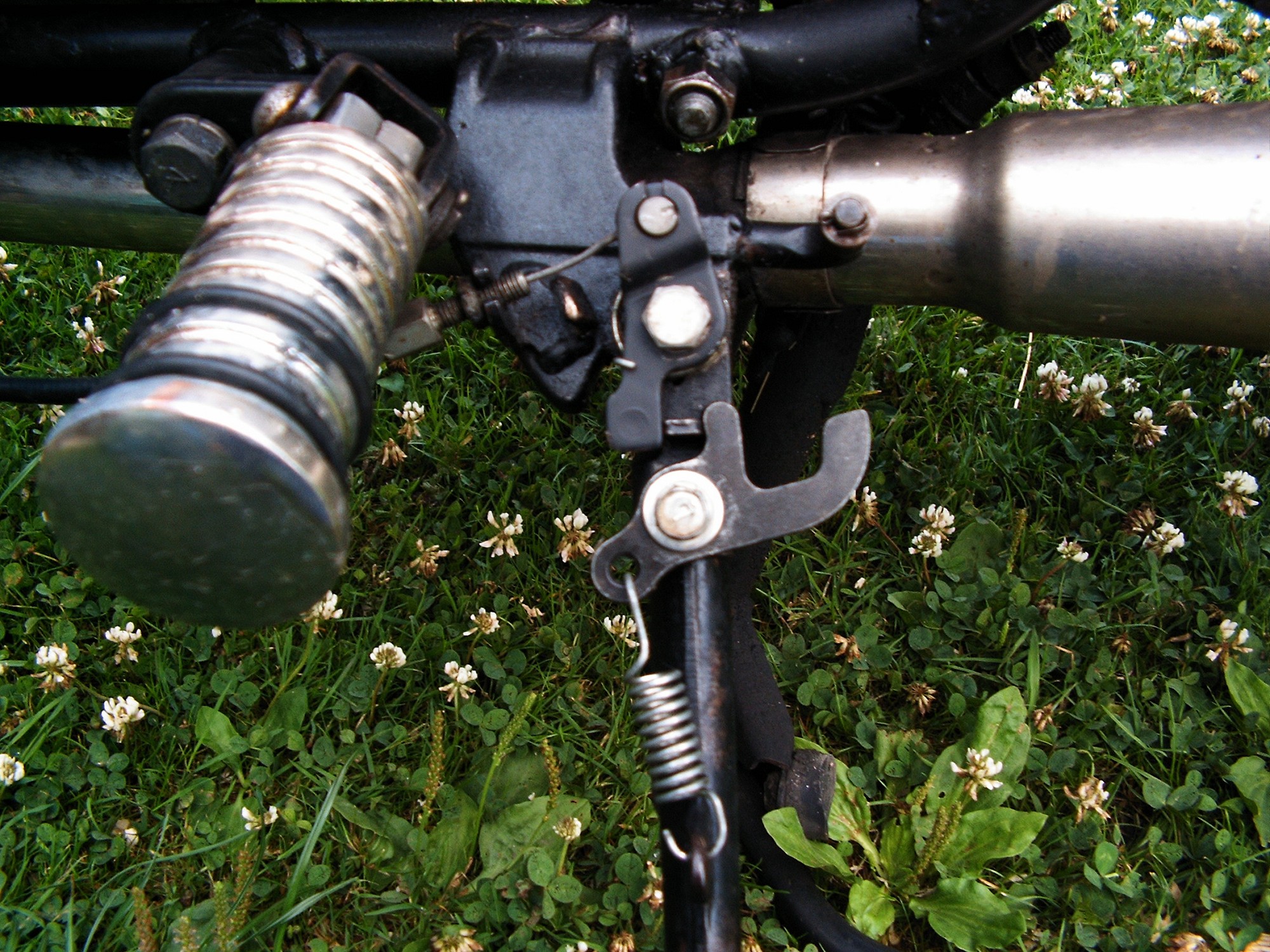

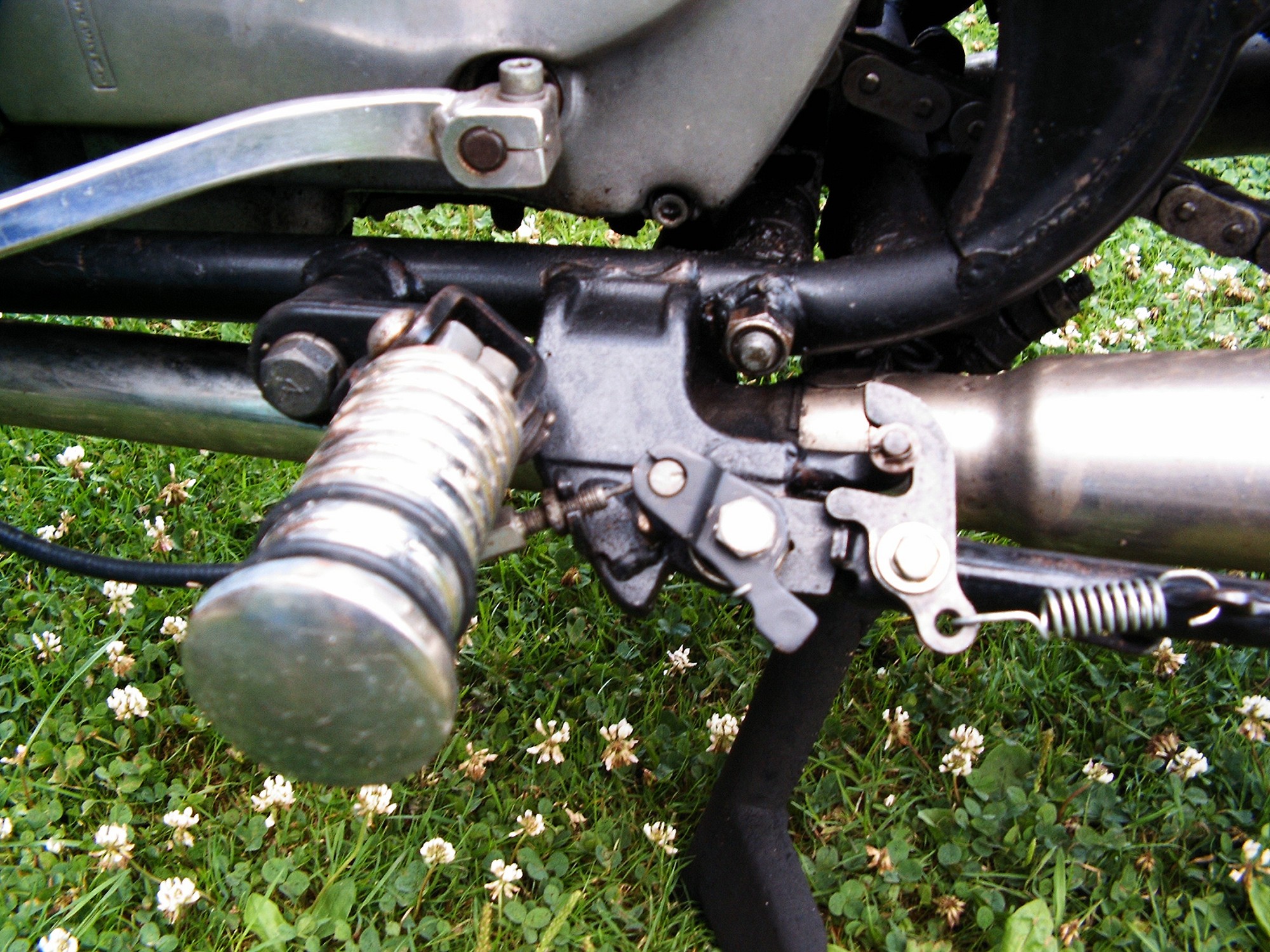

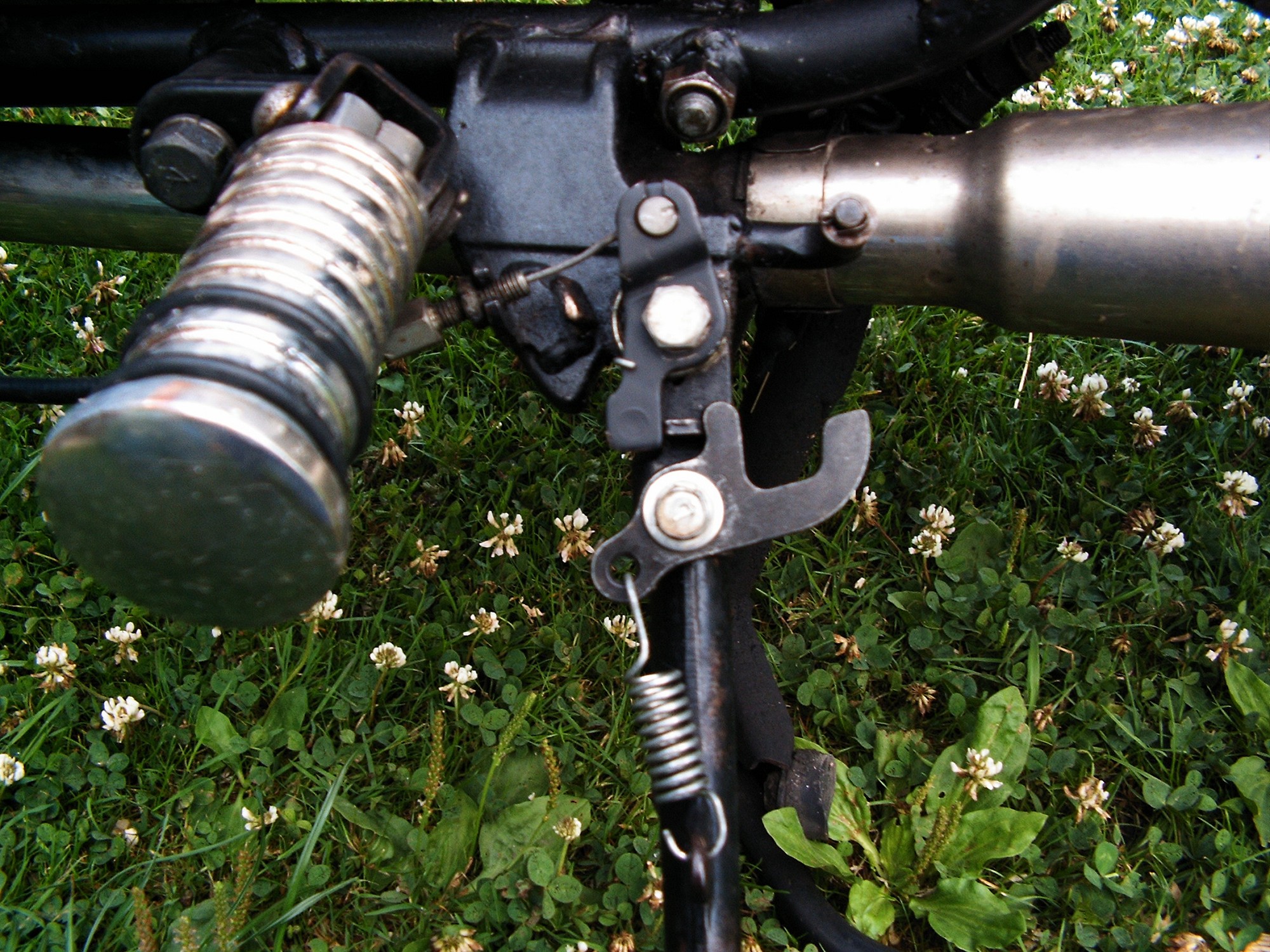

Moin Volker,
da haste aber Glück...
Habe gleich nach dem Kauf meinen Seitenständer (vorläufig) demontiert, weil ich beim Schalten immer mit der Stiefelspitze an der vorderen Kante hängenblieb. Kommt aber irgendwann im modofizierter Form wieder 'dran.
Wenn Du Deine Maschine jetzt starten kannst, sitzt irgendwo im Kabelbaum eine Brücke. Der Schalter arbeitet als Öffner (NC), also Sicherheitskette im ausgeklappten Zustand unterbrochen.
Habe das Bucheli als Papier, welches für unser Model (KZ550H) das Beste ist. Daneben habe ich noch das englische von Hayes, ist aber eher für die Nachfolge-Modelle (ZX550A).
Elektrik Seitenständer 02.JPG [ 73.22 KiB | 3280-mal betrachtet ]
Elektrik Seitenständer 01.JPG [ 77.23 KiB | 3260-mal betrachtet ]

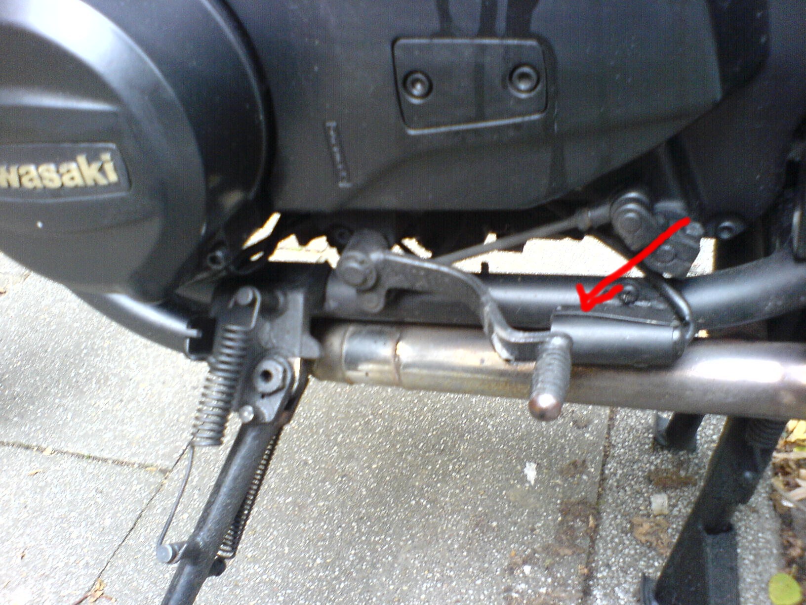

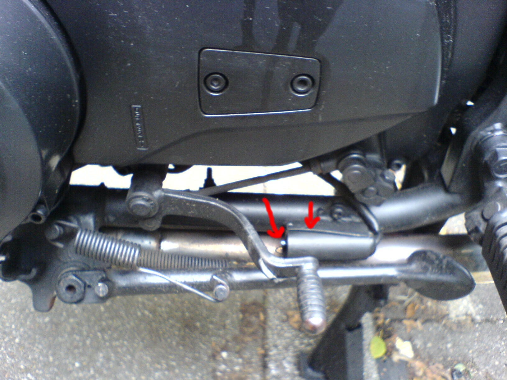

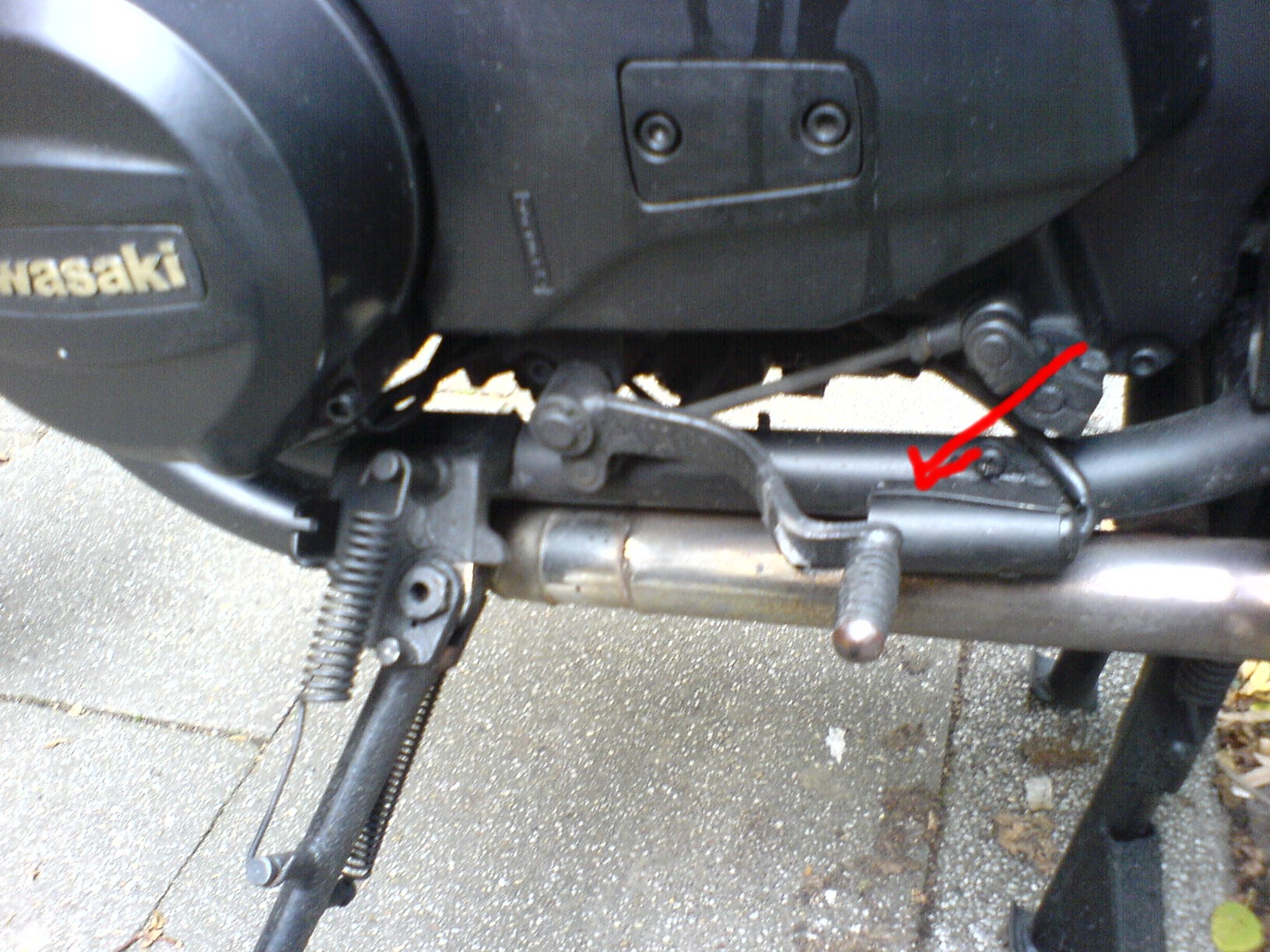

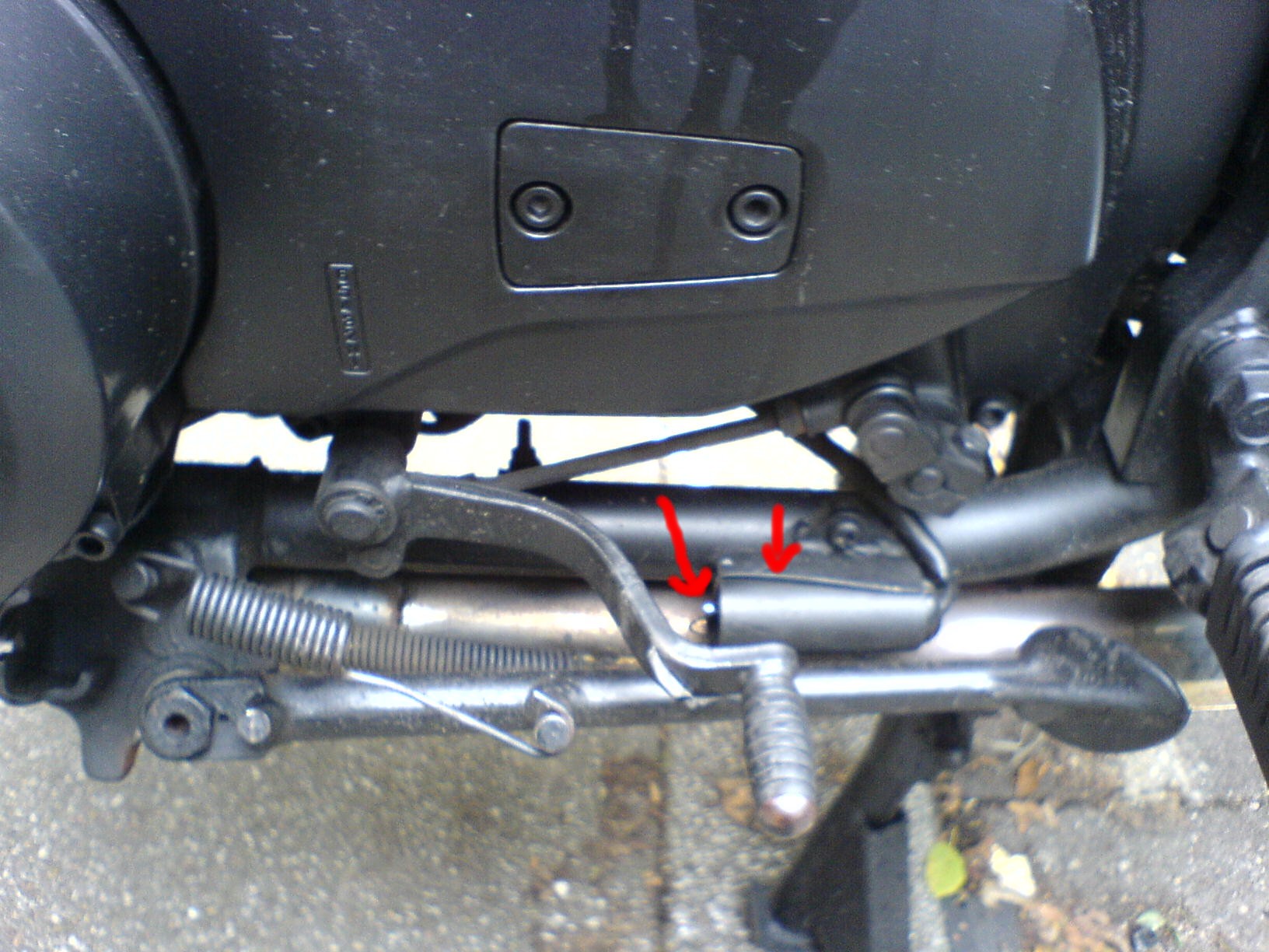

So sieht es am Seitenständer bei mir aus .
Links neben dem Ständer sieht man ja so was Zylindrisches (roter Pfeil) . Da ist ein Stift drin (roter Pfeil) , der mit einem Draht (roter Pfeil) gesichert ist damit er nicht zu weit reinrutschen kann . Wenn ich den Draht abmache , und der Stift weiter rein kann , geht oben im Armaturenbrett die Kontrolleuchte für den Ständer an . Aber starten kann ich trotzdem noch .
Wenn mir einer sagen kann was da noch fehlt , damit der Sicherheitsschalter wieder richtig geht währe ich sehr dankbar.
Gruß Volker

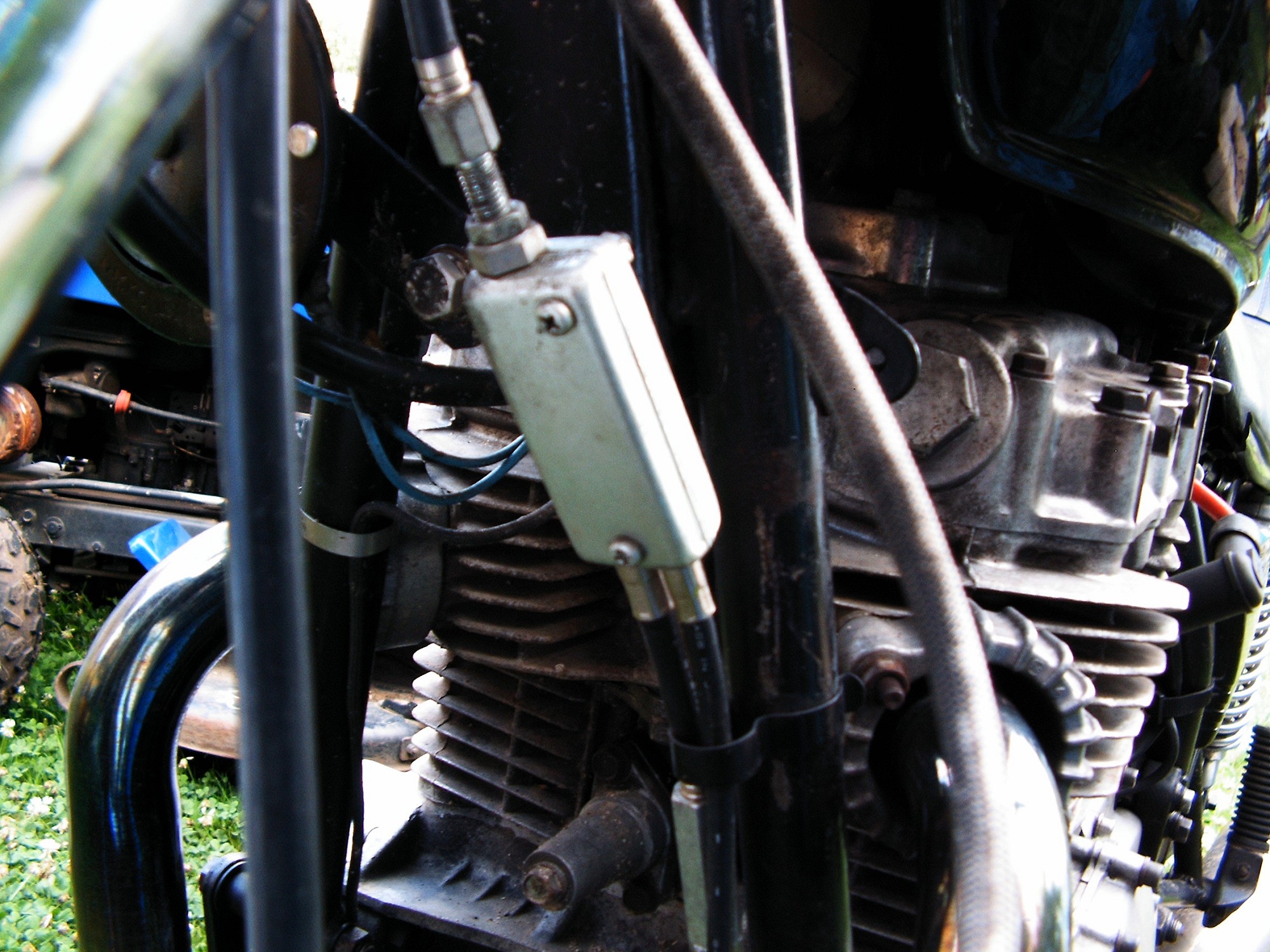

 Betreff des Beitrags: Re: Seitenständer Sicherheitsschalter wieder herrichten
BeitragVerfasst: 20.07.2009, 17:38
So dein Bild zeigt sehr schön was da eigendlich drann gehört.
Diese art von der 550 hatte einen zweiteiligen Kupplungszug,der beim betätigen der Kupplung der Seitenständer einklappt.
Gut zu sehen der Anschluß vom 2ten Zug.

BeitragVerfasst: 20.07.2009, 19:09

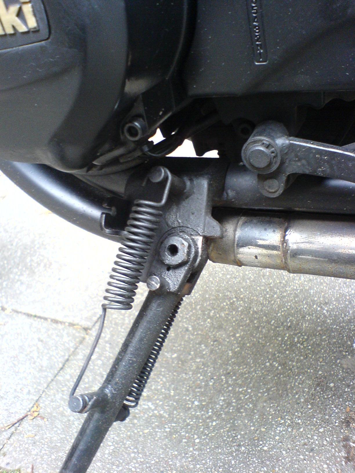

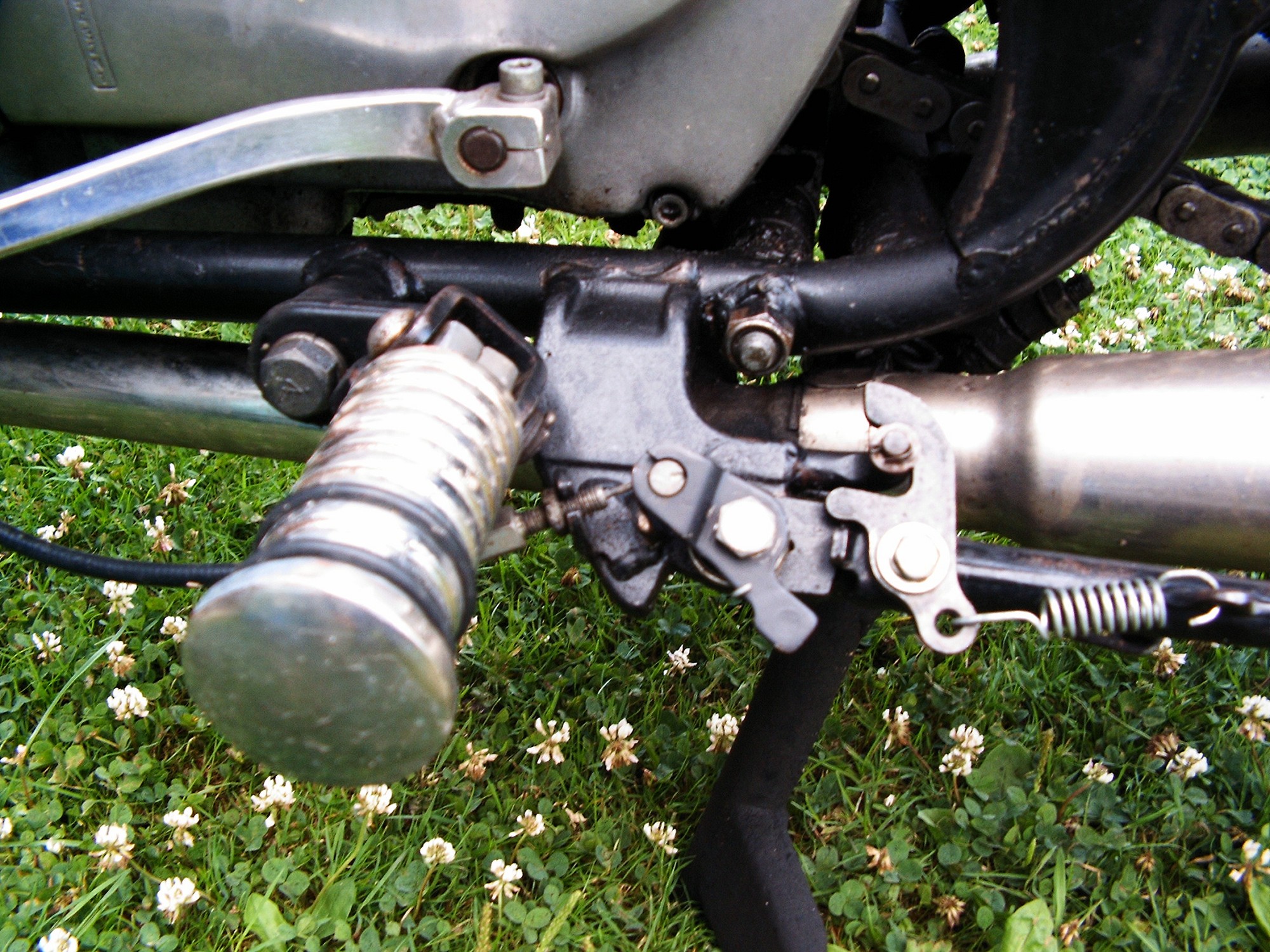

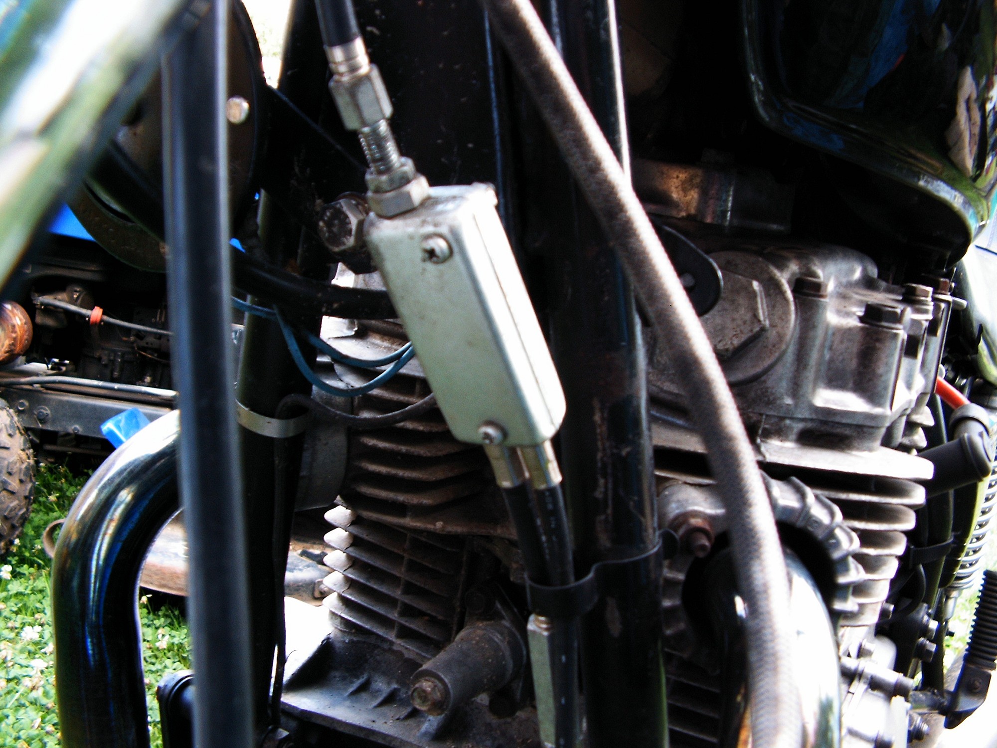

meiner Ansicht nach gibt es hier 2 Möglichkeiten:
1. Es fehlt eine Feder vom Schalter(ähnlich wie beim Bremslichtschalter hinten) zum Seitenständer, am Seitenständer irgendwo einhängen..
2. So wie Nobby sagt/schreibt, ich habe mal Bilder von der Z440LTD angehängt, Lösung mit dem Doppelzug
k-PICT0001.JPG [ 800.06 KiB | 222-mal betrachtet ]
k-PICT0003.JPG [ 820.07 KiB | 256-mal betrachtet ]
k-PICT0004.JPG [ 602.49 KiB | 235-mal betrachtet ]

Na logisch,
...wenn du noch mehr, oder andere Einstellungen/Ansichten brauchst sag´ bescheid, mach ich dir z.B. von der Innenansicht der Koppelbox...(kann man ja auseinander schrauben und falsch zusammensetzen..)
Übrigens, die Teile für die Seitenständer-Betätigung mußten wir damals bei KAWA bestellen, war nicht unbedingt billig...
BeitragVerfasst: 20.07.2009, 20:03
schönes Möp, gratuliere.. :daumen02:
Versuch´s erstmal mit der Feder zum Schalter, ich vermute das funktioniert dann schon.
Kann sein das der Schalter aber etwas schwergängig sein wird....Achtung, der unterbricht den Strom !!!

Werde es mal mit dem Vorschlag die Feder einzubauen versuchen , und mich dann um den Zug kümmern der den Seitenständer einklappen soll.

Wenn´s mit der Feder klappt, dann kannst du dir das mit dem Doppelzug sparen :daumen02:
