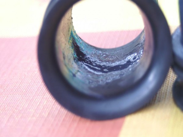

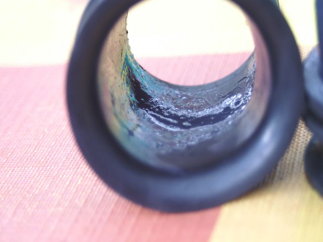

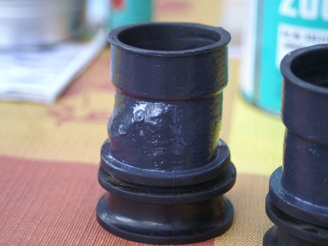

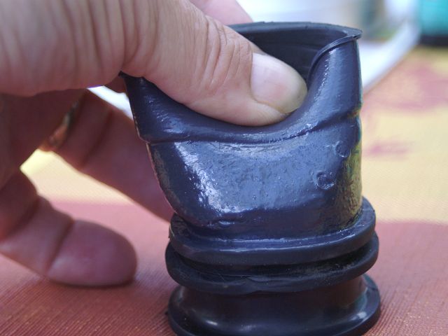

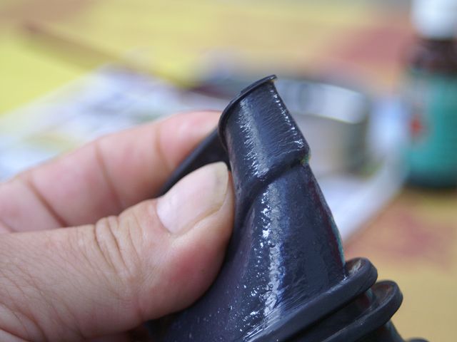

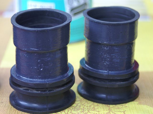

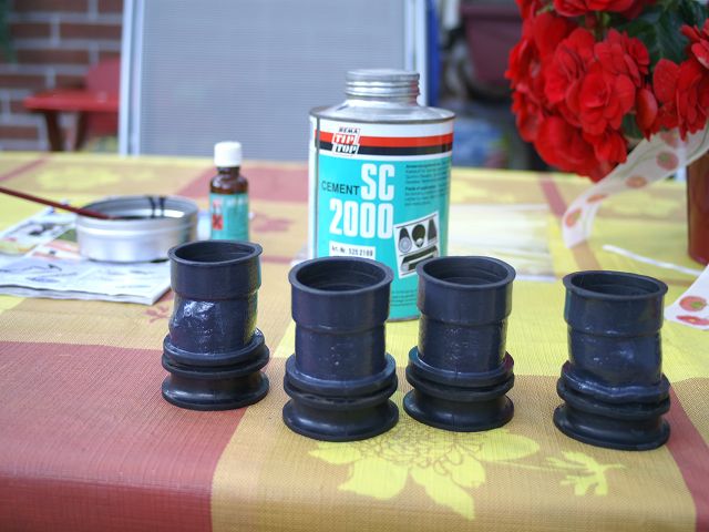

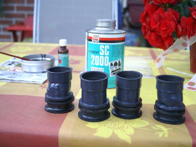

Wer mal etwas mau in der Kasse ist ,kann sich auch so mal behelfen.
Da ich im mom keine 60 Euros ausgeben möchte,habe ich meine Luftfiltergummis mal selber instand gesetzt,ist absolut dicht ,denn der Gummikleber is ne wucht.
Das die Karre vorher gelaufen ist möchte ich mal bezweifeln,die Gummis waren richtig eingerissen,und dann diese kleinen Haarrisse die jeder kennt.
wird natürlich mal neu gemacht ,aber zur zeit geht es so am besten.
Der Kleber kommt aus der Industrie und wird zum Vulkanisieren von Gummibändern benutzt.
k-PICT4350.JPG [ 50.2 KiB | 218-mal betrachtet ]
k-PICT4351.JPG [ 37.77 KiB | 198-mal betrachtet ]
k-PICT4352.JPG [ 39.8 KiB | 219-mal betrachtet ]

und
k-PICT4355.JPG [ 30.73 KiB | 224-mal betrachtet ]
k-PICT4354.JPG [ 36.95 KiB | 208-mal betrachtet ]
k-PICT4353.JPG [ 31.6 KiB | 231-mal betrachtet ]

Prima. :winken01:
Ist der Kleber auch benzinfest.. :?: ..

Ja ist Benzinfest,hab auch noch ne Idee im Kopf zeige es Später wenn ich es fertig habe :warten05:

nobby, das Zeugs ist ne wucht, habeich schon mal für andere Dinge benutzt.Die Dose kostet aber auch um die 25 Euro, da kannst du dir doch gleich die Gummis kaufen.
Allerdings konnten die Jungs auf dem Pütt die Dosen immer recht günstig (0) besorgen. Da wurden die Lutten und Förderbänder mit geklebt.
