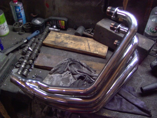

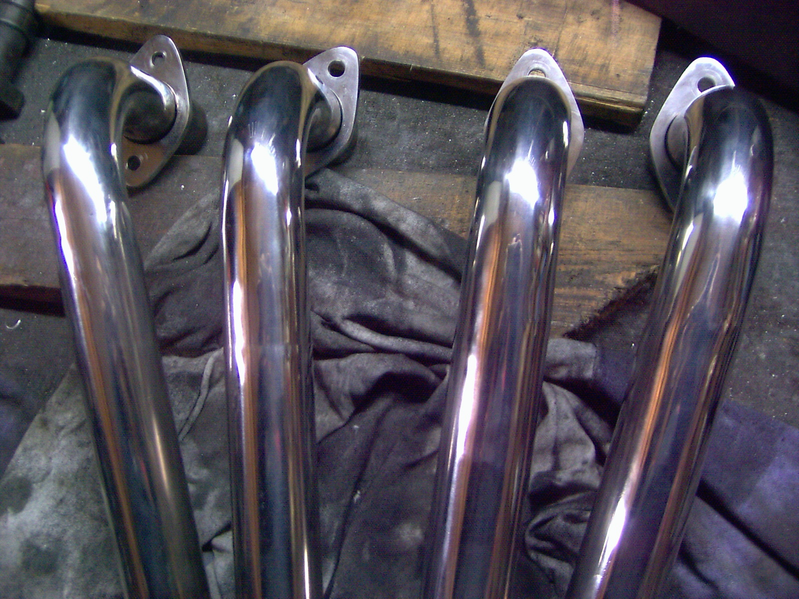

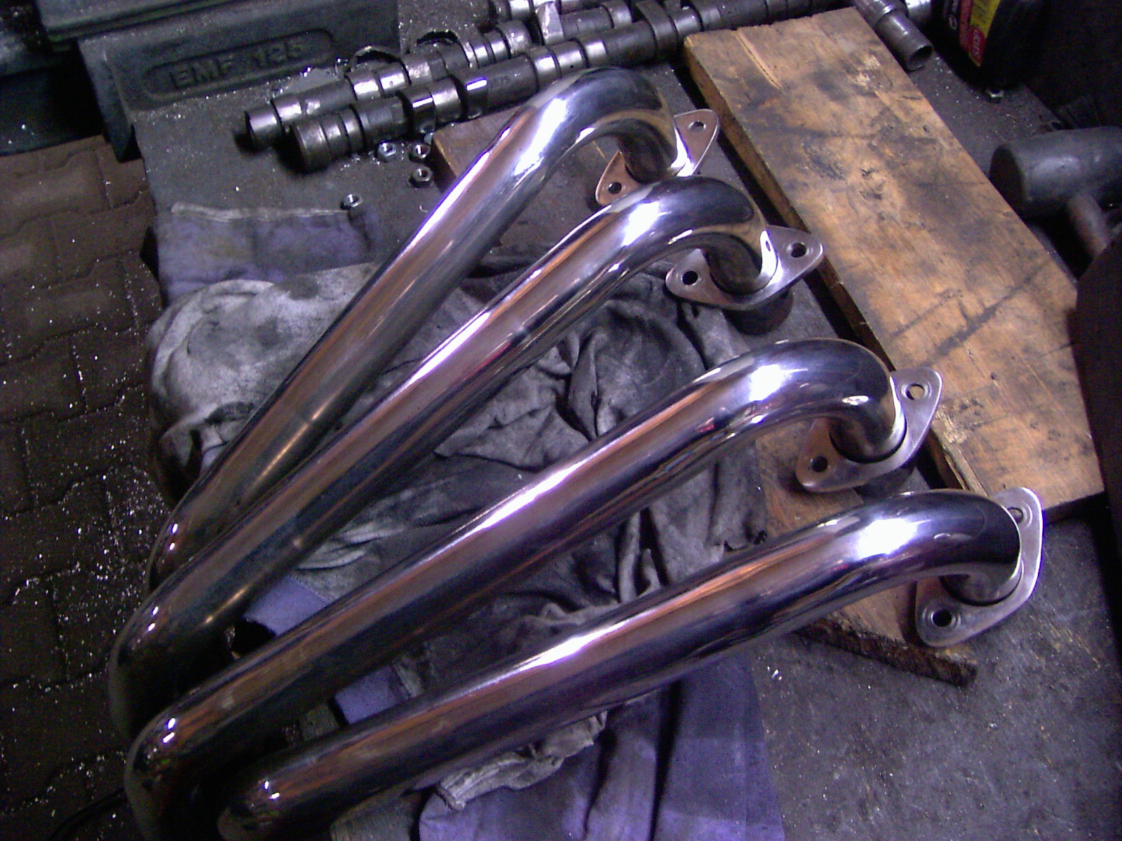

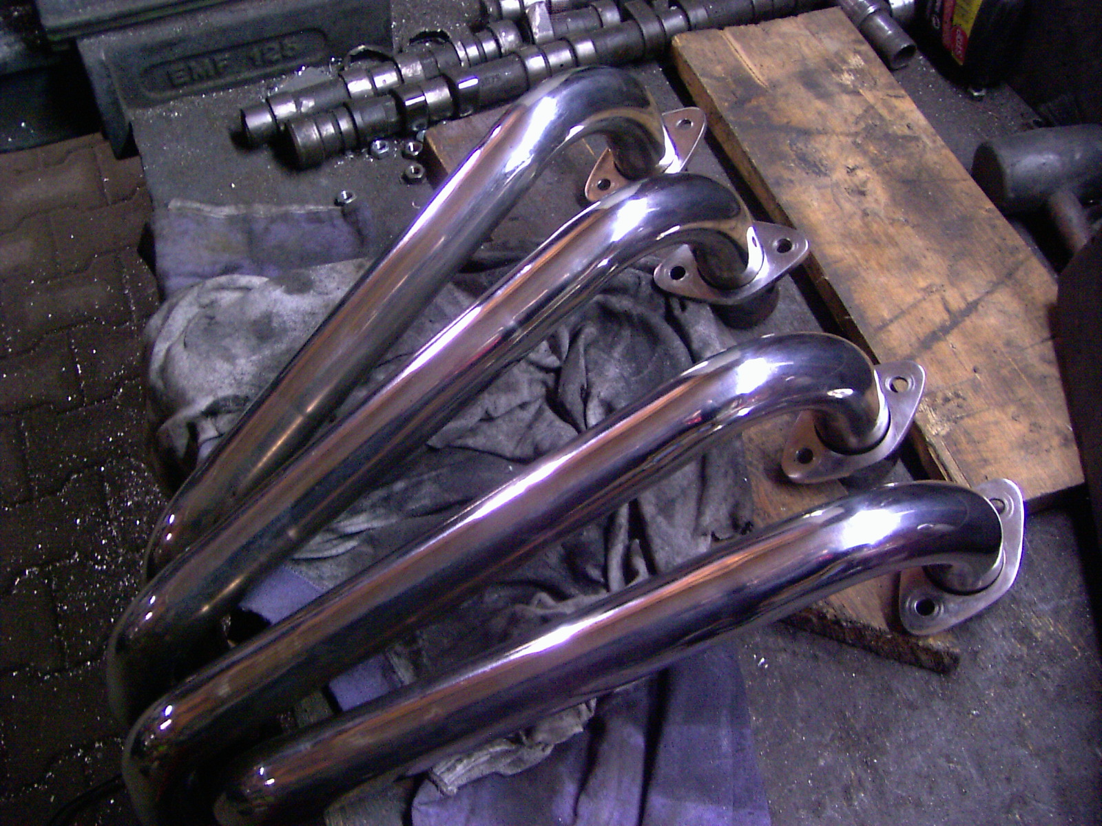

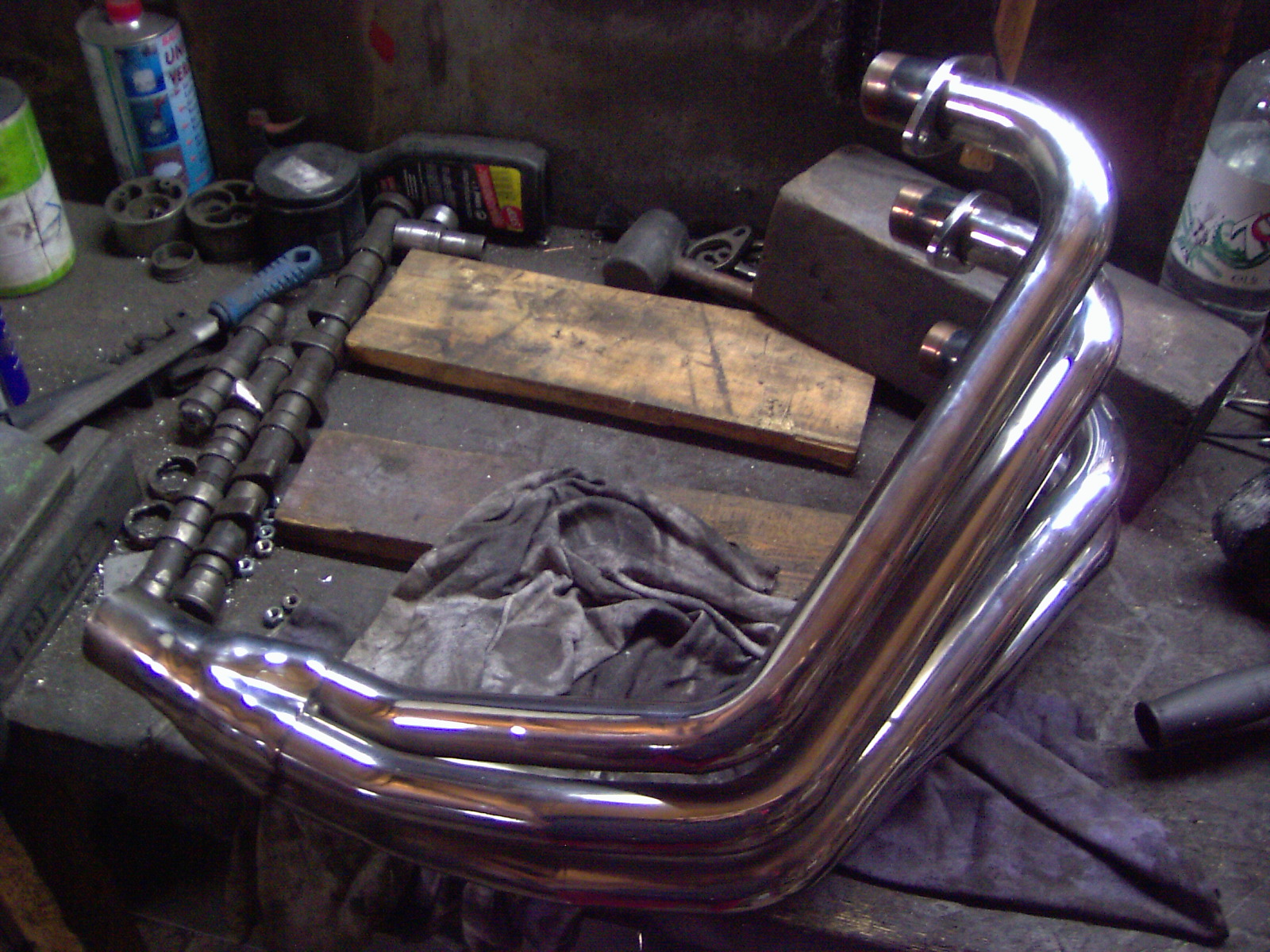

Neues aus der Urwaldschmiede :mrgreen: :mrgreen: :
Bin jetzt fertig mit Schleifen und Polieren, morgen soll ja der Frühling endlich losgehen. :winken01:
Hier mal ein paar Bilderchen, ich nenn sie "War da irgendwo mal irgendwas?? " :idee05: :mrgreen: :mrgreen:
A.JPG [ 736 KiB | 246-mal betrachtet ]
B.JPG [ 704 KiB | 216-mal betrachtet ]
C.JPG [ 688 KiB | 225-mal betrachtet ]

 Betreff des Beitrags: Re: Technische Intelligenz und Weitsicht gefragt...
BeitragVerfasst: 27.02.2009, 19:38
gutt mann, reschpekt
BeitragVerfasst: 27.02.2009, 19:44
sehr schön geworden !!
BeitragVerfasst: 27.02.2009, 20:21
Suuuper Arbeit. :applaus01: :applaus01:
Echt toll geworden, Respekt :daumen02: :daumen02:
BeitragVerfasst: 27.02.2009, 20:57
Topp, echt Klasse.
BeitragVerfasst: 27.02.2009, 23:40
sieht gut aus. Mal sehen wie die Optik ist, wenn er das erste mal richtig Temperatur bekommen hat!
BeitragVerfasst: 28.02.2009, 01:06
Tja, dann wird er leider wieder genauso gleichmäßig goldfarben wie vor der Kürzung :roll:
Ich hoffe nur, daß meine Schweißnähte sich dann nicht farblich hervorheben.. :roll:
Aber egal, Hauptsache mehr Bodenfreiheit und eine passendere Optik.. :engel02:

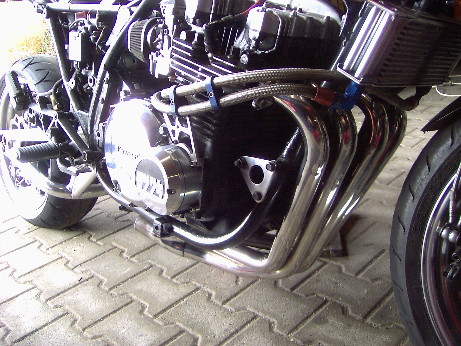

So wieder angebaut :mrgreen: :

Hi Michael,
Respekt allerfeinste Arbeit!!! Wie hast Du denn die Übergänge der Schweissnähte wieder so super hinbekommen und vor allem womit???
Gruss
Hans-Josef
BeitragVerfasst: 15.04.2009, 09:51
Super4 hat geschrieben:
Hi Michael,
Gruss
Hans-Josef
Sorry, eben erst gelesen !! :roll:
Erst grob mit der Schrupp- und einer Schleifscheibe auf der Flex, dann mit Fächerschleifer in der Bohrmaschine und letztendlich mit Metall - Schleifpapier in meinen Händen. Danach dann einfach mit dem billigen "Polo" - Polierset ( für die Bohrmaschine) drüberpoliert, bei Edelstahl reicht das völlig aus... :winken01:
