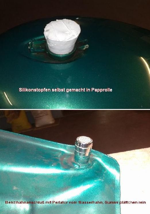

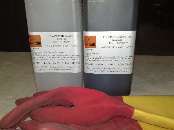

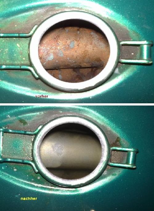

hab mein Tank auch mal eine Säurekur gegönnt, bevor ich ihn zum Lacker schicke.
Hat wunderbar geklappt dank eurer Anleitungen.
Benzinhahnanschluß kann man übrigens mit einem Wasserhahn-Perlator mit Gummischeibe drin
schön dicht verschliessen !
Und nochen paar Bildchen dazu (wollt ihr ja gern sehen) :idee05:

Hallo Jörg, hast du die Salzsäure und Posphorsäure verdünnt und konzentriert reingeschüttel, wenn verdünnt wie war die Verdünnung der Säure? :idee04: :idea:
KZ 1000 A2 :D ;)
 Betreff des Beitrags: Re: einfache Tankentrostung
BeitragVerfasst: 14.03.2010, 20:32
Die HCL und die Phosphor-Säuren werden nicht verdünnt.
BeitragVerfasst: 15.03.2010, 10:01
Beiträge: 140
doodoo hat geschrieben:
Hi. so wie Achim sagt und immer schön die Nase zuhalten :mrgreen:
Gruss Jörg

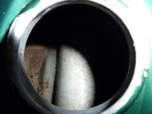

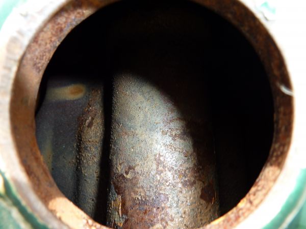

Habe heute meine Tank entrostet mit Salzsäure und mit Phosporsäure phosphatiert so wie hier beschrieben, ist alles gut gegangen, aber wie man auf dem zweiten Foto sieht sind da noch Reste drin von der Beschichtung von vorher, ich vermute der Tank wurde mal beschichte, das ist kein Rost.
Die Beschichtung löst sich echt sehr schlecht mit Verdünnung aber das geht dann schon ab, aber mit mechanik wäre das doch besser, aber wie :idee04:
Was meint ihr soll ich das so lassen? :idee05:
Oder die ganze Beschichtung runter noch noch mal alles von vorne mit Salz- und Phosphossäure?
