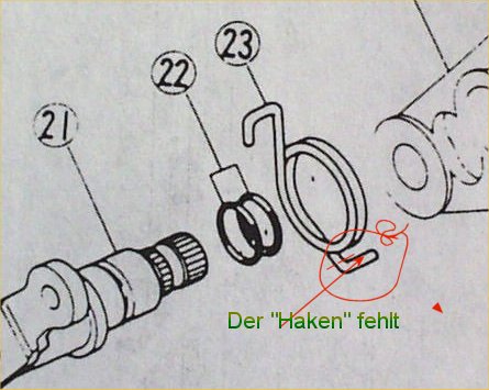

Also erstmal noch die

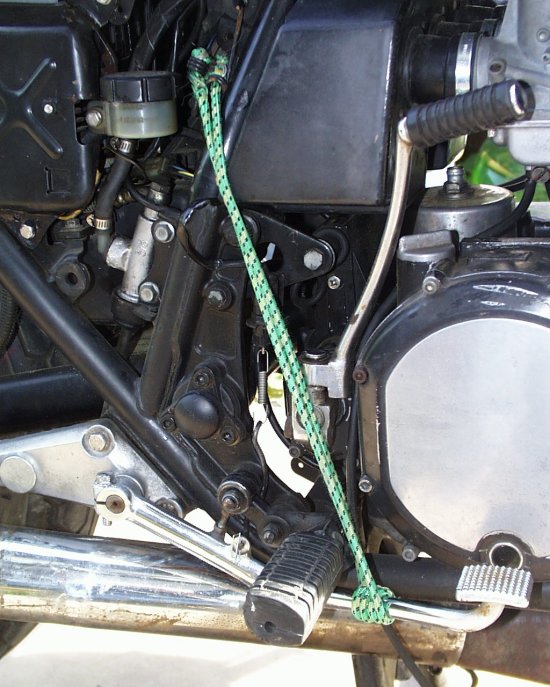

Fussbrems-Rückholfeder, die ist gebrochen, siehe Foto.
Wird ja wohl noch jemand 'rumliegen haben, von irgendwelchen Umbauten, hoffe ich.
Mit dem Provisorium á la Paris-Dakar werd ich wohl nicht durchkommen, auch wenn es funzt :lol: :lol: :lol:
auch siehe Foto.

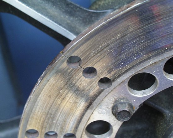

Dann die gerissene Bremscheibe:
Masse:
Da: ca. 29cm
Lochkreis ca. 17cm
7 Befestigungsschrauben
(@ Tino, wie sieht deine aus ?)

Dateikommentar: Paris-Dakar
Ghana-Fletsche.jpg [ 91.97 KiB | 4552-mal betrachtet ]
Dateikommentar: weg ist weg, wer hat sowas ?
Rückholfeder.jpg [ 36.82 KiB | 4559-mal betrachtet ]
Dateikommentar: bremst, aber TÜV und Sicherheit ?
gerissene Bremsscheibe.jpg [ 46.76 KiB | 4569-mal betrachtet ]

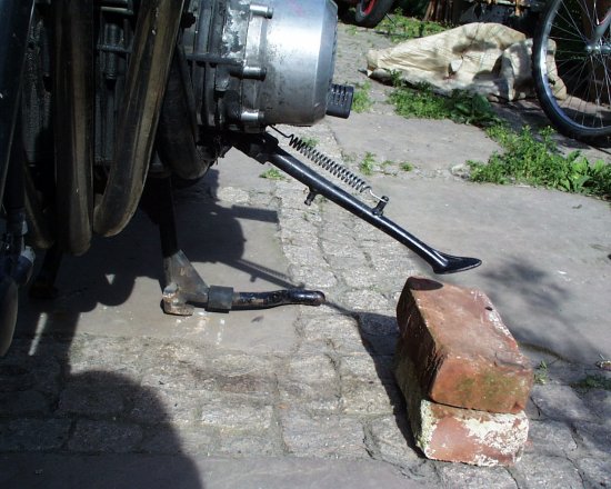

Um meinen "Seitenstööönder TÜV-konform", brauch ich mir ja wohl keine Sorgen zu machen,
kann ja nicht immer 2 Backsteine mitnehmen.
Keine Ahnung, was sie damit gemacht haben, der gehört einfach abgeschraubt .......

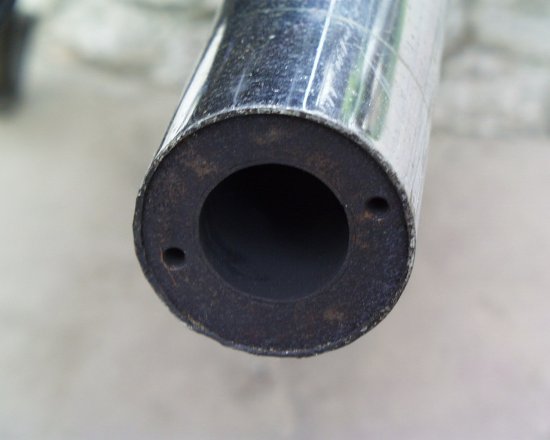

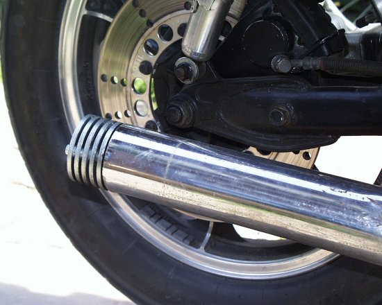

Und die Renntüte:
Wär doch mal geil, so'n Ding :!:
ODDA ?
Seitenständer.jpg [ 62.31 KiB | 4548-mal betrachtet ]
Renntüte gedämpft.jpg [ 49.91 KiB | 4554-mal betrachtet ]

Ich würde sagen, dass sich der HEInZ MAL MIT GAS UND SAUERSTOFF BEWAFFNET UND SOWOHL DEN WINKEL AN DIE FEDER BIEGT; WIE AUCH DIE SEITEtenständeraufnaheme wieder ins Lot bringt. Das mit der Gahna-Fletsche kannste so lassen. Is wenigstens ein Unikat! Geringer Mangel und gut! :lol: :lol:

Hi Heinz!
Was issn das fürn Auspuff? Sieht aus wie Supertrapp!? Gefällt mir richtig gut.
Klingt bestimmt wie er aussieht 8)

... und bei der Gelegenheit gleich die B-Scheibe mit schweißen nicht vergessen!
Schweißnähte dann mit der Flex nachbearbeiten und bohren - fetisch!
Leichte Ähnlichkeit zu Supertrapp ist nicht zu verleugnen. Die Ausführung spricht aber eher für Superselbstgemacht!

Die Renntüte hab ich irgendwann mal hier im Forum von pygmarin eigentlich als Gag für Harry-thunder gekauft, der wollt aber nicht.
Hat mich mit Krümmern und noch anderen Teilen weniger als 'n Appel und ein halbes Ei gekostet. 30 Taler oder so ??
pygmarin weiss aber auch nicht mehr darüber, als draufsteht: NIX !
ich hab mich dann dran erinnert, dass vor langen Zeiten im MOTORRAD mal so Teile angeboten wurden, frag mich nicht unter welchem Namen, die hatten als Dämpfung hinten dran solche Scheiben (fehlten bei der Tüte) , aber 2 Bohrungen mit 6er Gewinde waren da.
Also erstmal dicke fette U-Scheiben geholt, bevor ich mir was aus Alu drehe oder drehen lasse, die 2 Bohrungen rein, kleine Scheiben dazwischen, und siehe da, es funzt.
Die letzte Scheibe muss noch ganz zu, jetzt noch offen und der Sound dementsprechend !
Geht dir glatt der Knopf von der Hose von alleine auf :!: :D :D :D

Damit hier aber nicht alles am Fred vorbei geht, hier noch ein Bild von der Renntüte, wie ich sie bekommen habe:
Dateikommentar: Aussendurchmesser 70mm, innen nicht gemessen, geht so glatt durch bis vorne, hinten sind noch ein paar Reihen Sicken im Innenrohr
Renntüte.jpg [ 25.35 KiB | 4440-mal betrachtet ]

WO bekomme ich richtig feste Schellen, um den Topf an den Krümmer/Sammler so richtig fest dranzuquetschen ?
die "normalen" Schellen kannste vergessen, hab schon 2 "geliefert".
POLO hat nur kleinere Durchmesser, brauche für 70mm :!:
