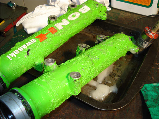

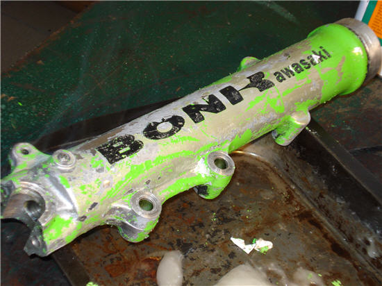

So wirkt das "Grüneck" Original. Hatte mein Bruder noch in der Ecke stehen.
3 mal (also 3 Arbeitsgänge) und die Farbe ist ab. Ist aber wohl heut nur noch als humnisierte ökoversion zu bekommen.

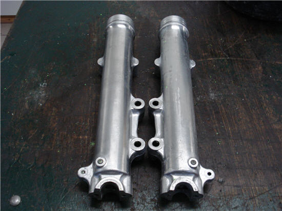

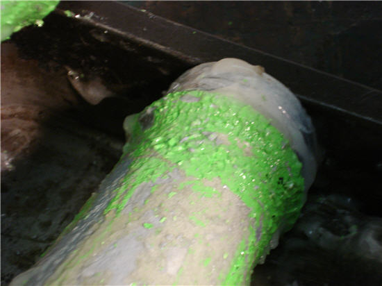

BeitragVerfasst: 04.02.2009, 16:30
So siehts dann aus.
001 198.jpg [ 34.32 KiB | 241-mal betrachtet ]
001 200.jpg [ 39.51 KiB | 236-mal betrachtet ]
