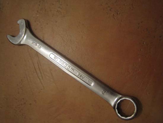

Den Facom-Schlüssel hab ich als 19er fotografiert - mit einer Schlüsselweite von 10 mm eignet er sich prima, um die Anlasserabdeckung an verschiedenen Z-Modellen abschrauben. Ohne dass man sich die Finger bricht.

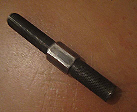

Dateikommentar: Die andere Seite funktioniert bei einem anderen Rotor - nur bei welchem?
Rotorabzieher orig. z900.jpg [ 30.39 KiB | 4470-mal betrachtet ]
Dateikommentar: Hier der Facom:
Ratschenschlüssel Facom.jpg [ 20.3 KiB | 4468-mal betrachtet ]

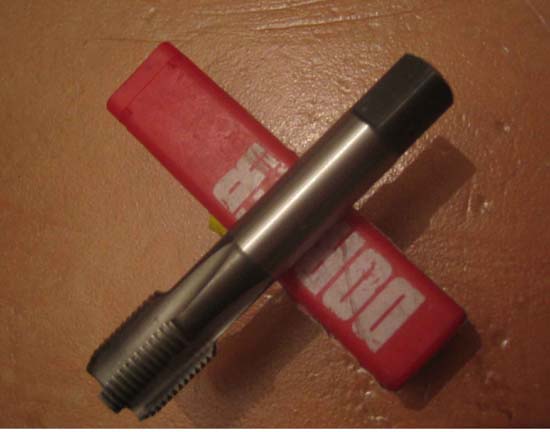

Dateikommentar: Zum (Nach-)schneiden von Kerzengewinden Z900
Kerzengewindeschneider M14x1.25.jpg [ 27.72 KiB | 4463-mal betrachtet ]

prima. Mit dem Rothenberger bekommt man gute Ergebnisse hin. Die Wolfram-Karbid-Messer schneiden wie Sau, da brauch man nur noch wenig nachzuschleifen. Aber auch hier gilt: wer zuviel wegnimmt, den bestraft das fehlende Einstellplättchen. Schöne Arbeit Bild
