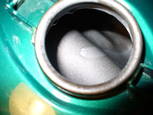

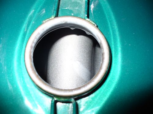

komme auch gerade aus der Giftküche, habe die letzen 2 Tage meinen Tank entrostet und versiegelt. Da ich bereits bei meinem Horex-Tank mit Kreem weiss schlechte Erfahrungen hatte (lag bestimmt an der damaligen Ausführungspraxis, jedoch nicht von mir) habe ich mich damals für POR-15 (aus BÄRLIN) entschieden und nun für die Z auch angewendet.
Am Montag geht#s dann zum Lackierer. So muss jetzt nochmals in den Keller und die restlichen Nasen an der Tanköffnung entfernen, da die Sache noch ganz frisch ist. Atemschutzmaske auf und los gehts.

BeitragVerfasst: 15.03.2007, 23:50
Hi Dietmar.
..ohne Worte.... :lol: :lol:
Sehr schön hinbekommen.
gruß ****
BeitragVerfasst: 16.03.2007, 01:03
Is Prima geworden.Nur ein TIP, die Phosphorsäure sollte min 40% haben das sonst der Wasseranteil in der Säure zu hoch ist und sich wieder Rost bilden kann, nicht muß.
