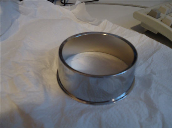

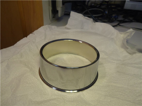

Heute sind die Tachoblenden vom Verchromer zurückgekommen seht selbst.

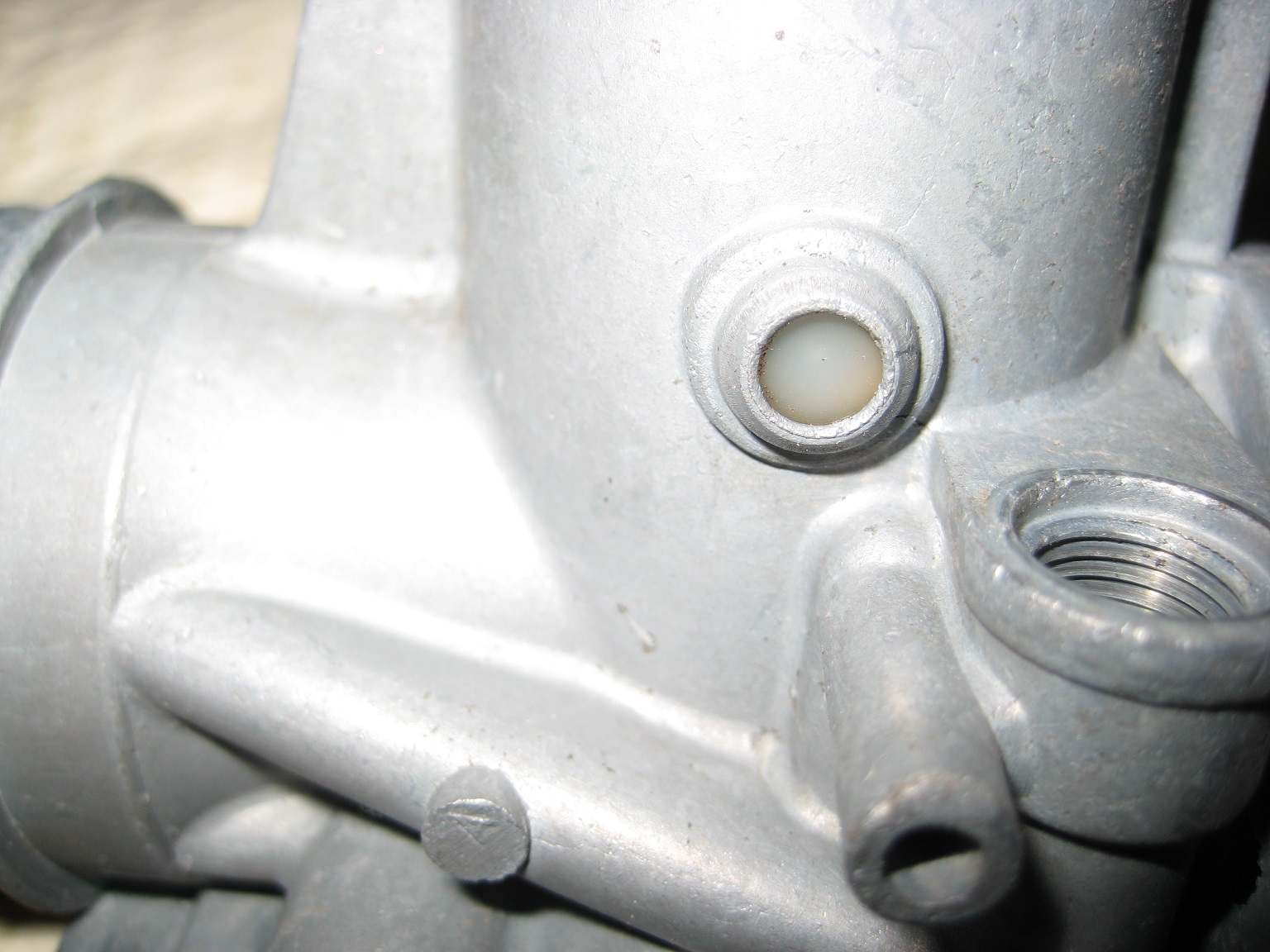

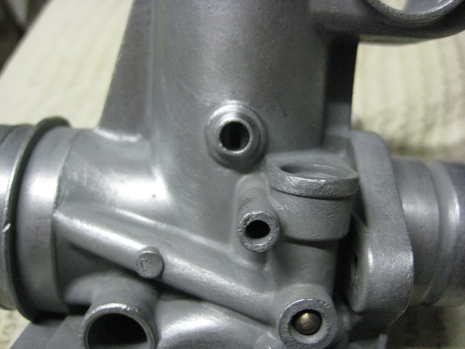

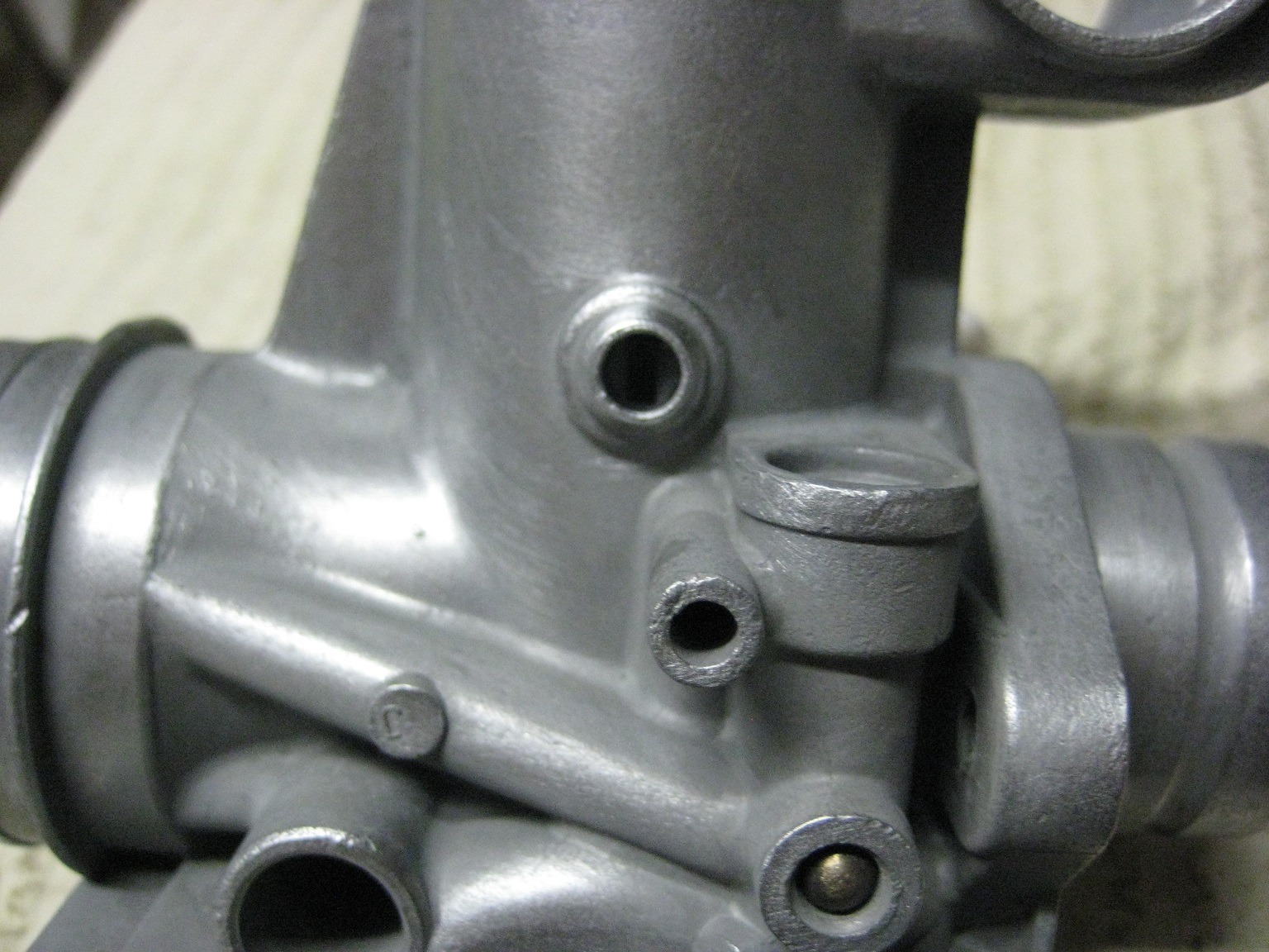

Z.B. wenn man Vergaserkörper in Ameisensäure über Nacht reinigt, werden die seitlichen Kunststoffeinsätze für die Schieberführung komplett aufgelöst!
