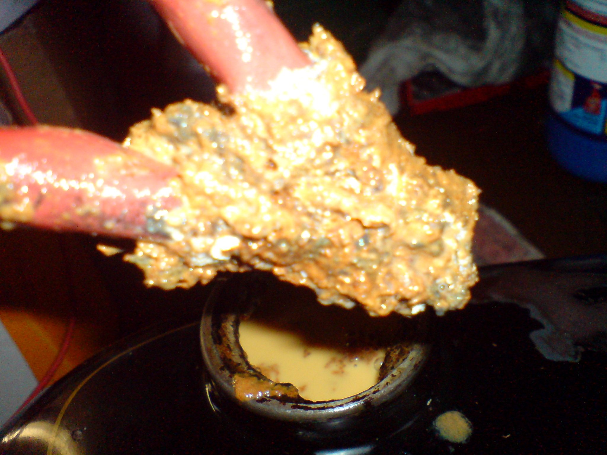

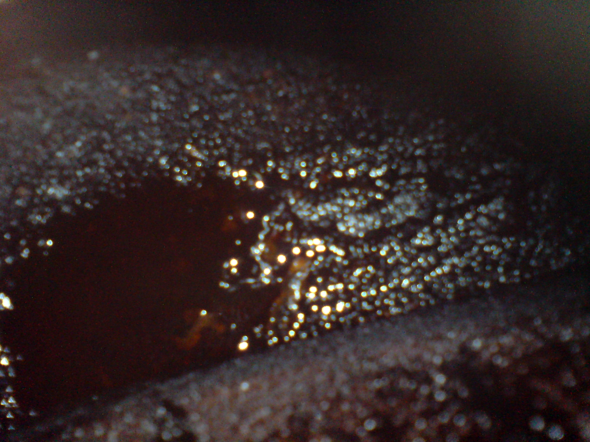

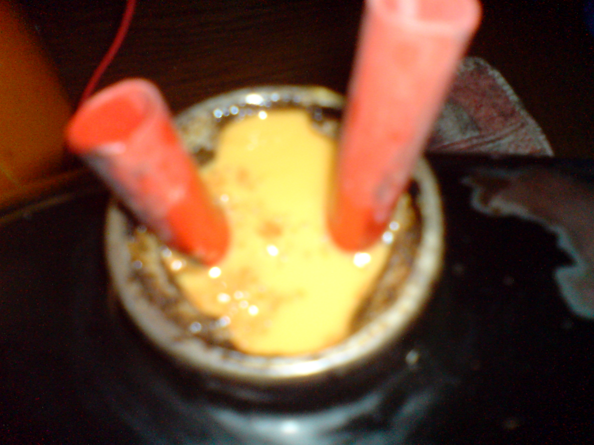

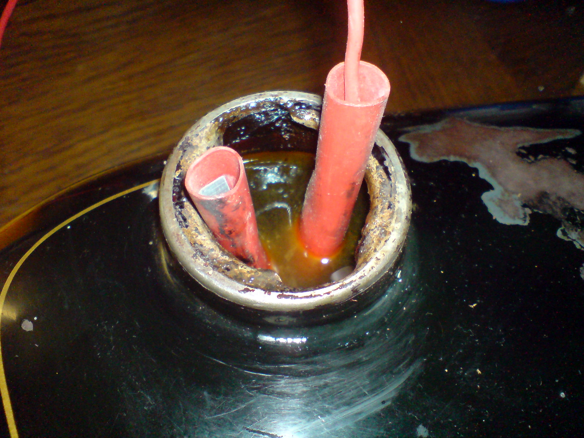

Hi Leute,

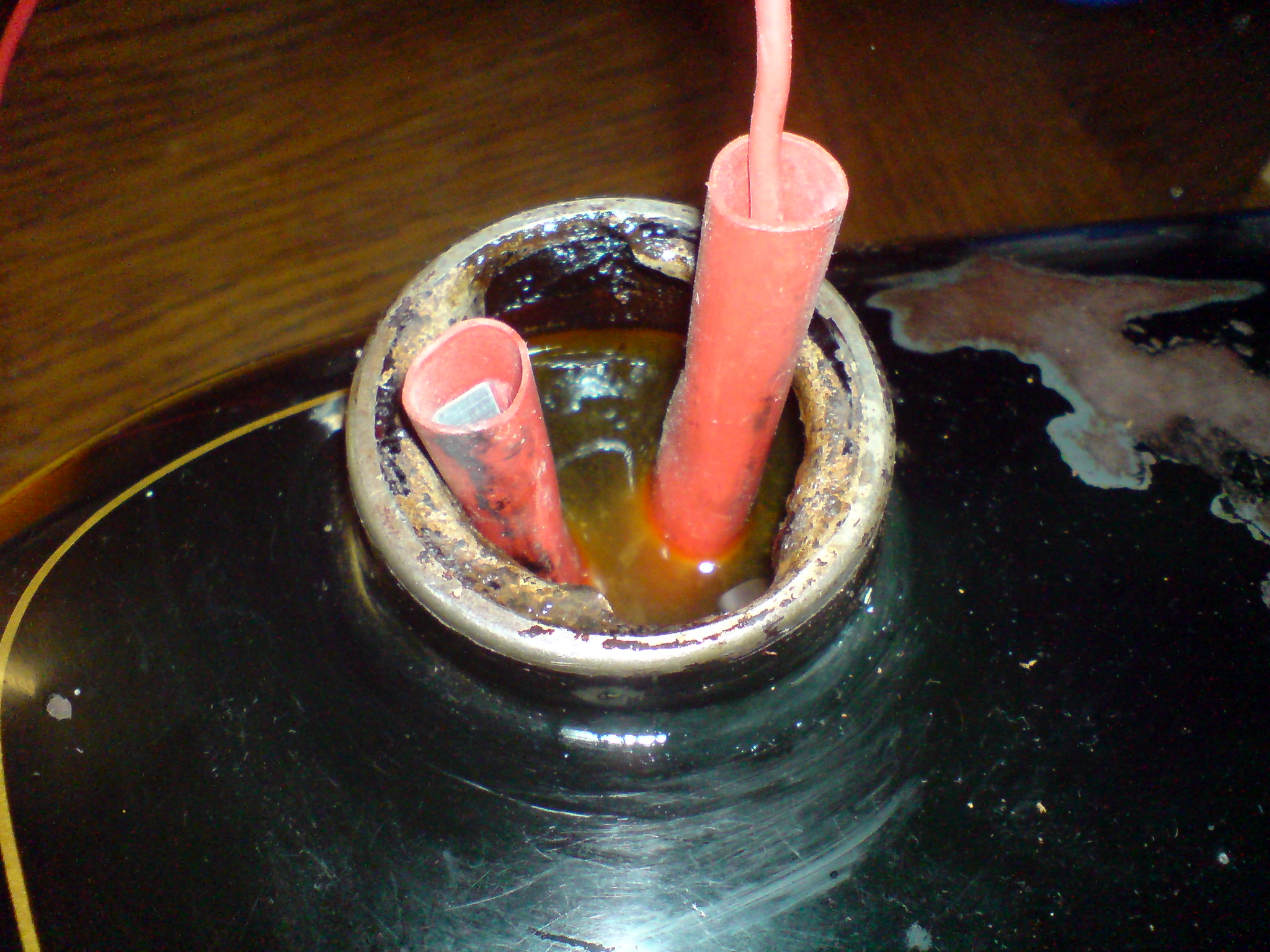

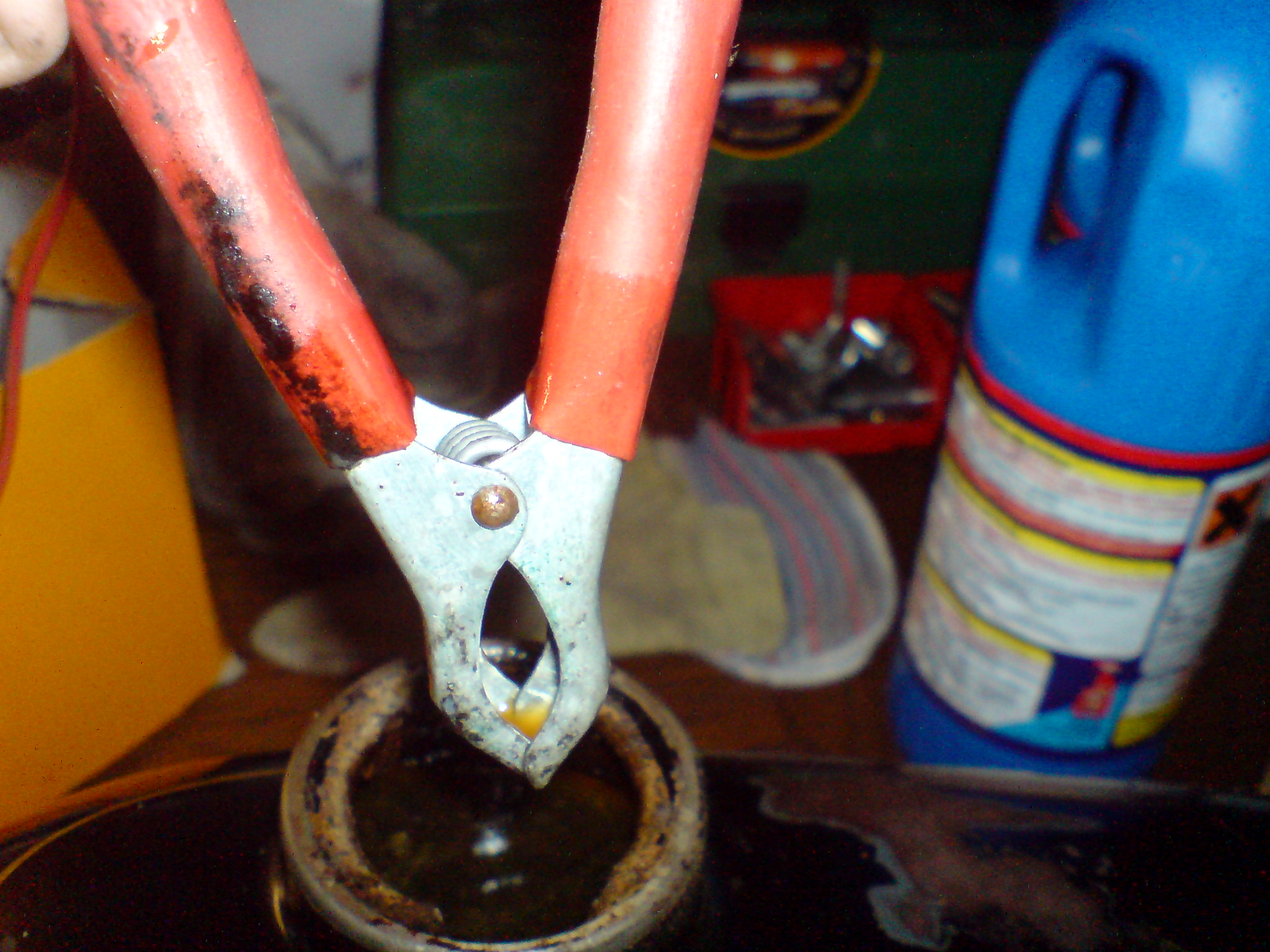

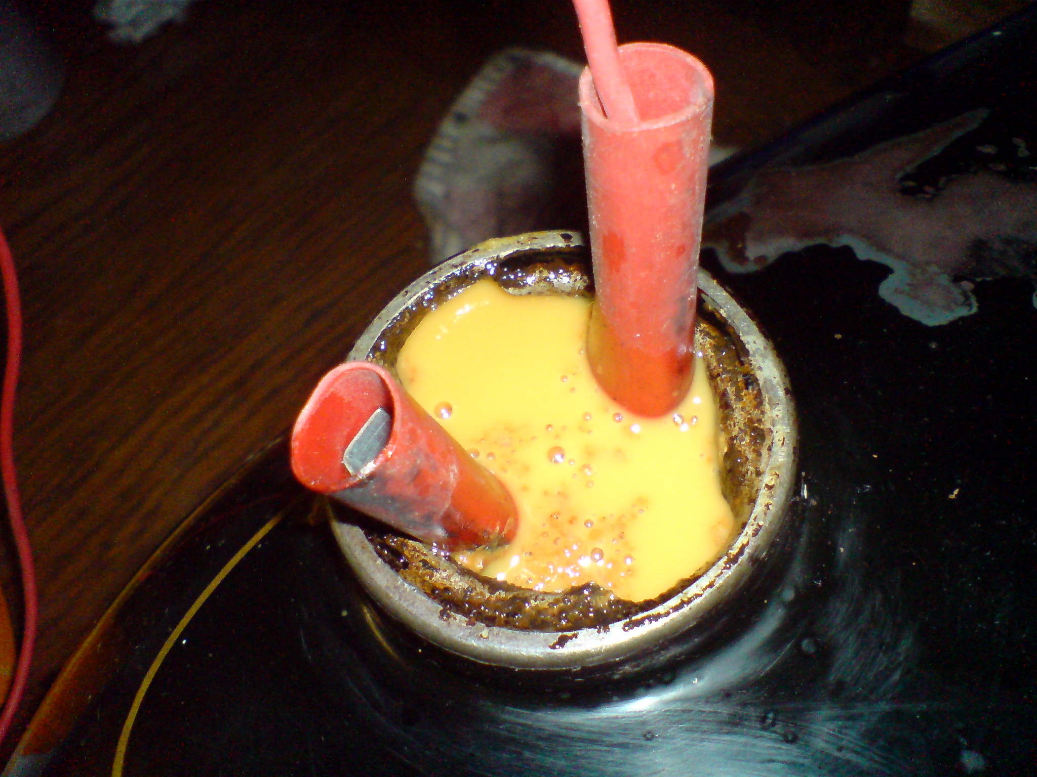

so nun schaut mal selbst.Habe einen wirklich vergammelten NSU Tank ohne irgendwelche Vorreinigungen
nach Angaben des genannten Links gerreinigt.
Kosten ca.5,50 €
Muss aber nochmals sagen, der Tank war wirklich zu mit Rost.
Gruß Skip

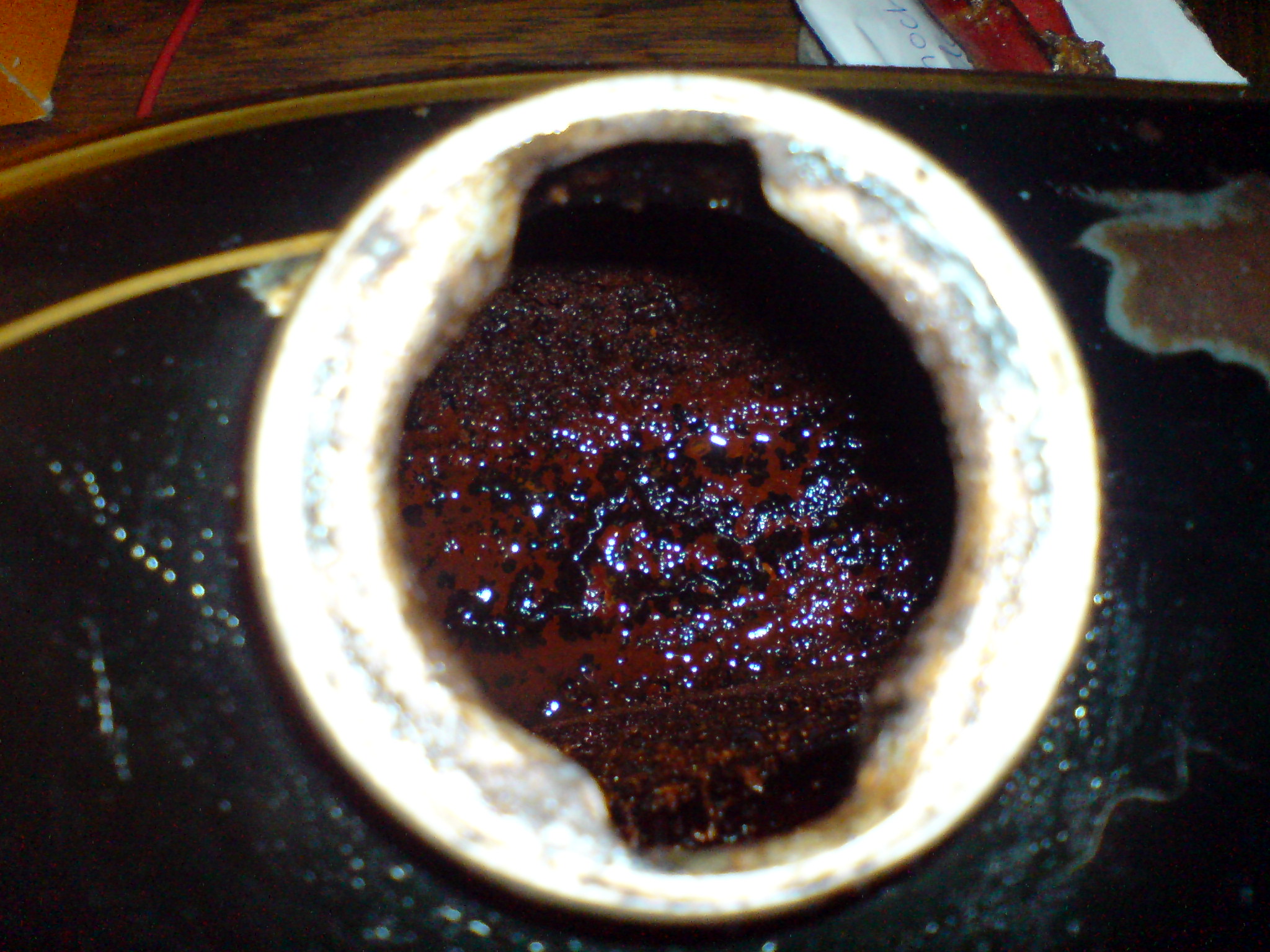

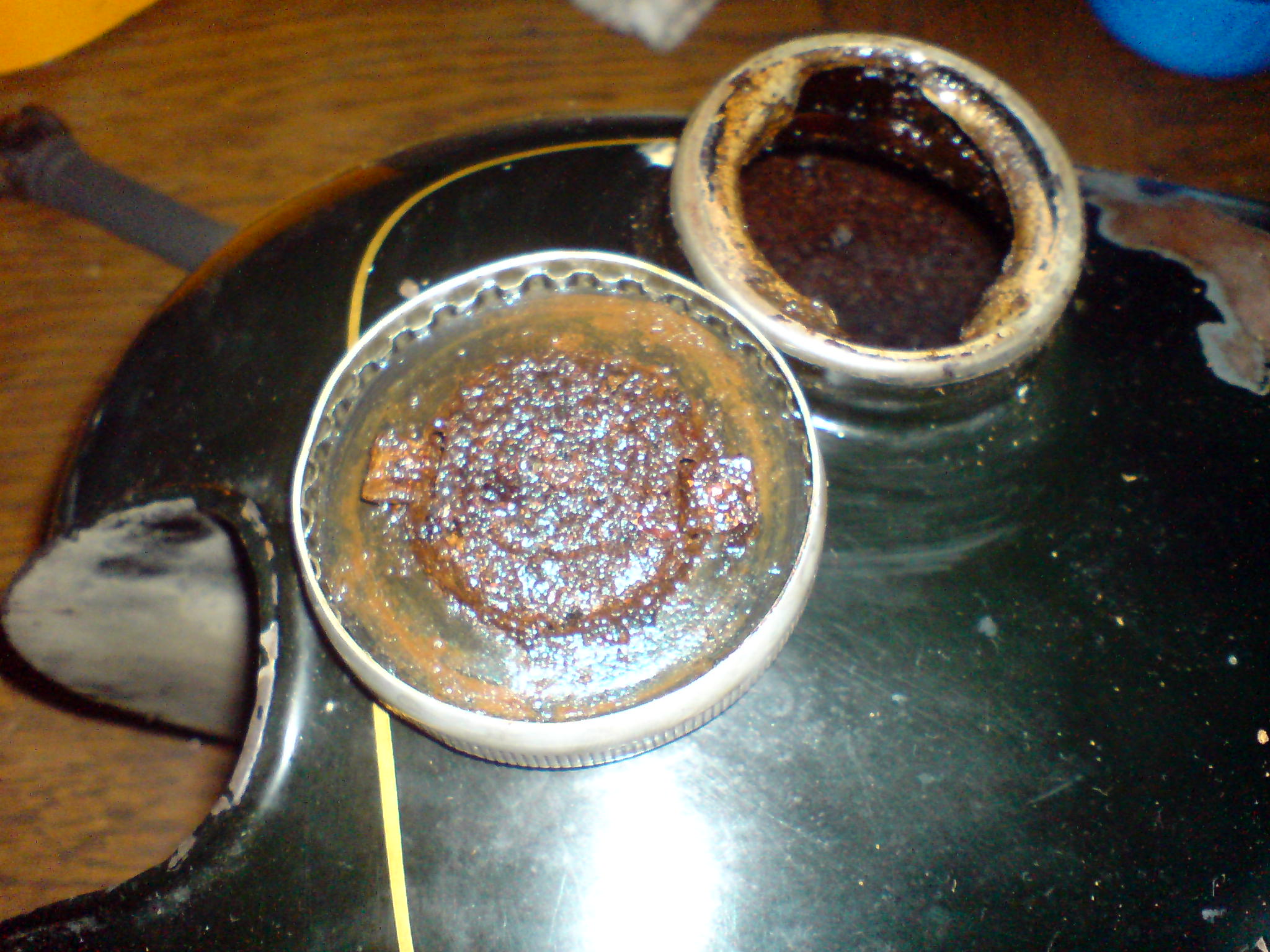

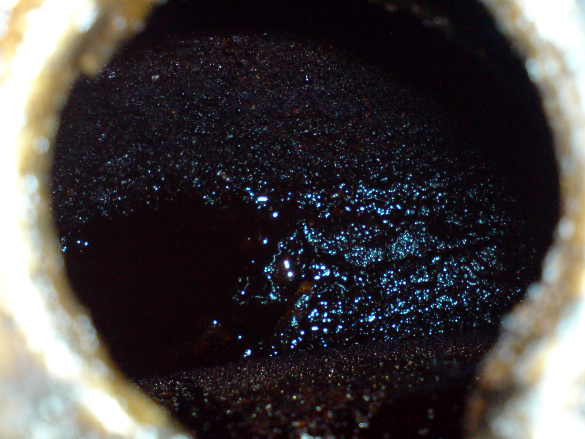

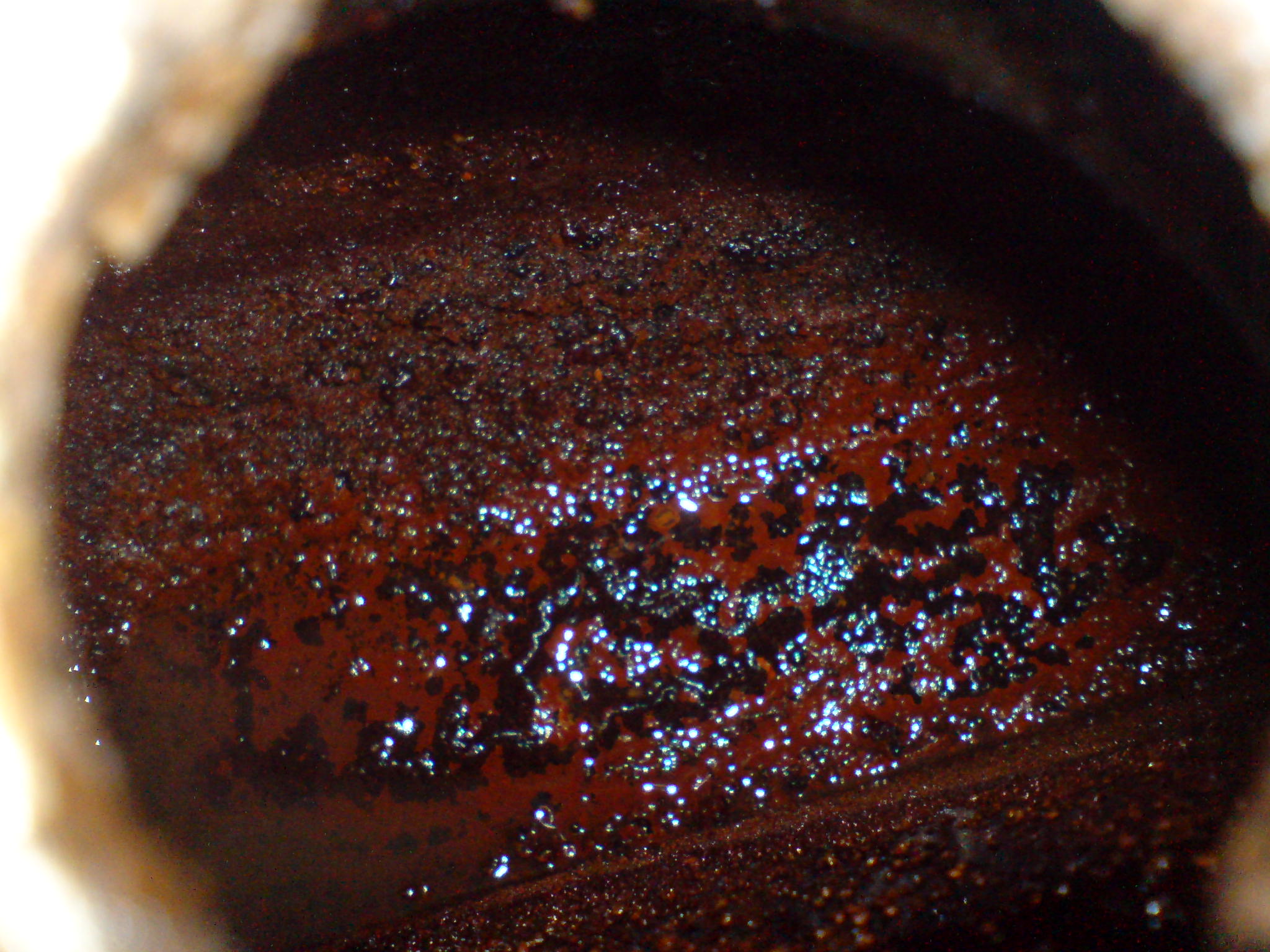

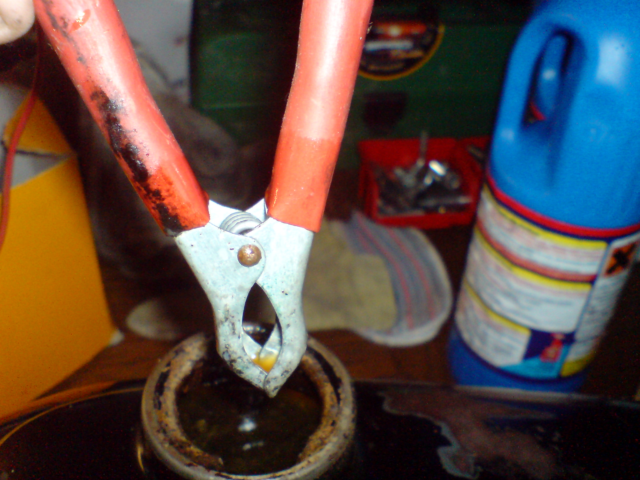

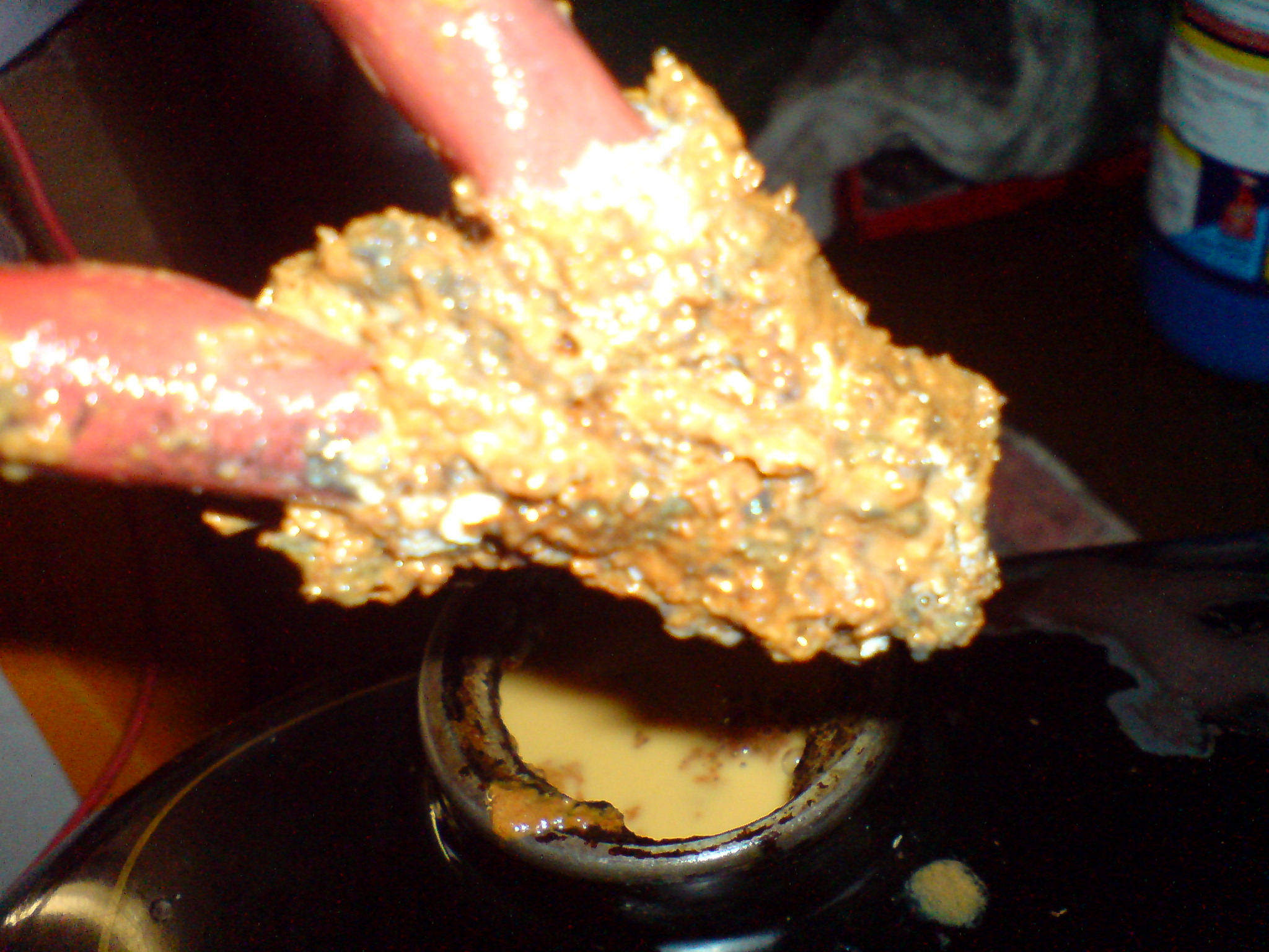

Und hier das Ergebnis Schaut es Euch an
Die Einwirkungszeit war 3 Std.
Gruß Skip

Ähhh, ich sehe hier keinen Unterschied zwischen vorher und nachher!
 Betreff des Beitrags: Re: einfache Tankentrostung
BeitragVerfasst: 16.11.2009, 20:40
Beiträge: 630
Wohnort: Neckarsulm
also nix für ungut - aber sieht irgendwie aus als ob da einer Vanillesauce drin hat - und die Bilder in den leeren Tank.. ich glaub das braune ist deutlich ROST.. also nochmal. Und morgen dann die Bilder mit dem rostfreien Tank. Müsste dann silbrig hell oder hellgrau oder so aussehen..
Manne

Hi Skip,
gute Bilder, super dokumentiert..........hast ja eine ganz schöne Suppe gekocht... :chef:
aber das Resultat hat mich nicht wircklich überzeugt.........probier es nochmal :book:

hallo, nicht ich habe die Tankentrostung erfunden, sondern nur wie im Link beschrieben ausgeführt.
Mein Tank ist durch die dargestellte Ausführung auf jeden Fall sichtlich besser geworden, denke zu 50 %.Vielleicht war die derartige Verrostung des Tankes zu stark oder die Einwirkungszeit des Mittels zu kurz.
Heute Abend ..... versprochen ... gibts neue Bilder
werde den Vorgang wiederholen.
Gruß Skip

nach Neuesten Erkenntnissen und langer Einwirkungszeit des Hausmittels , kann ich von dieser Art Tankentrostung abraten.
ich denke für einen vorhandenen Flugrost brauchbar.
