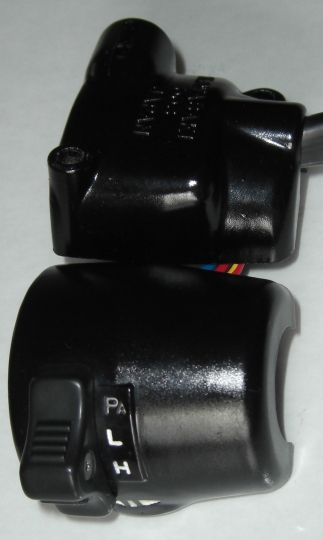

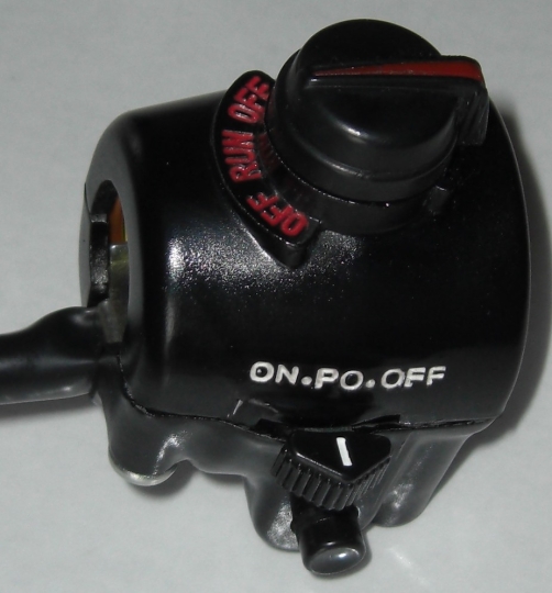

Hi ich hab das genauso wie meine Vorredner (-schreiber) gemacht. Und das sieht dann so aus. Allerdings waren die Gehäuse nicht lackiert, sondern kunstoffbeschichtet. ist aber für das Auffüllen der Beschriftung egal.

BeitragVerfasst: 27.07.2008, 07:07
Beiträge: 169
Ich nem rot und weiß von revell
Z1_GA_li_Geh_01.JPG [ 92.94 KiB | 3683-mal betrachtet ]
Z1_GA_re_Geh_03.JPG [ 140.09 KiB | 3708-mal betrachtet ]
Gruß Pfirsich
