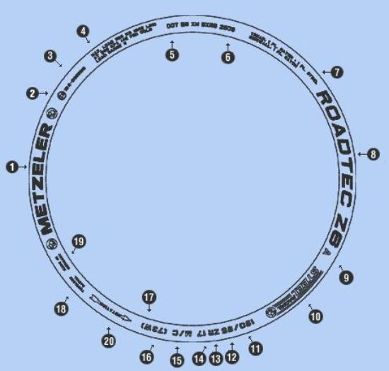

Seitenwandbeschriftung
Metzeler = Markenname
Roadtec Z6 = Produktbezeichnung
Steel Radial = Bezeichnung des Radialreifenkonzepts
180 = Reifennennbreite in mm
55 = Querschnittsverhältnis: dieser Prozentsatz gibt das Verhältnis der Reifenquerschnittshöhe zur Reifennennbreite an. Entfällt, wenn die Querschnittsbreite in Zoll angegeben ist
ZR = Kennzeichen für Reifenbauart (“-“: Diagonal, “B”:Diagonal-Gürtel, “R”: Radial)
17 = Felgennenndurchmesser in Zoll
M/C = Abkürzung für Motorcycle. Dient zur Unterscheidung von Motorradreifen und –felgen von Reifen und Felgen für andere Fahrzeuge.
73 = Tragfähigkeitskennzahl, sie gibt die maximal zulässige Last an. Werte in kg siehe Umrechnungstabelle.
W = Geschwindigkeitssymbol, gibt die höchstzulässige Geschwindigkeit an. Werte in km/h – mph siehe Umrechnungstabelle.
TL = Tubeless, Schlauchlos. Der Reifen kann ohne Schlauch montiert werden. Informationen zur Verwendung von Schläuchen in Schlauchlosreifen siehe Abschnitt “Fahrsicherheit”.
Made in Germany = bezeichnet das Herkunftsland des Reifens. Laufrichtungspfeil = Der Pfeil kennzeichnet die vorgeschriebene Drehrichtung des Reifens, je nach Montageposition (vorn oder hinten). Sollte ausnahmsweise ein Hinterradreifen auf dem Vorderrad verwendet werden, muss entgegen der Pfeilrichtung montiert werden. Die Montage von Vorderreifen auf dem Hinterrad ist nicht zulässig.
Driving wheel = gibt an, dass die Drehrichtung auf das Antriebsrad (Hinterrad) bezogen ist.
E3 = Kennzeichen für das Land, in dem der Reifen homologiert wurde.
75R-xyz = Reifenbezeichnung nach ECE R 75.
Max. load … = Angabe der höchstzulässigen Last, die der Reifen bei vorgeschriebenem Luftdruck in kaltem Zustand tragen darf.
DOT = Abkürzung für Department Of Transportation = US-Verkehrsministerium. Nachweis, dass der Reifen den Vorschriften in den USA und Kanada entspricht.
3403 = die ersten beiden Ziffern bezeichnen die Produktionswoche (34.), die letzten beiden das Produktionsjahr (2003) des Reifens.
Tread = bezeichnet die Anzahl der Karkass- und Gürtellagen und das jeweilige Material.
TWI = Abkürzung für Tread Wear Indicator. Bezeichnet die Profilabnutzungsanzeiger in den Hauptrillen, die bei einer Profiltiefe ab etwa 1,6 mm sichtbar werden.
Quelle:Metzler
Diagramm.jpg.JPG [ 33.9 KiB | 1027-mal betrachtet ]

Wieder was dazu gelernt.
Ich dachte immer der Buchstabe hinter dem Querschnittsverhältnis ist das Geschwindigkeitskennzeichen.
