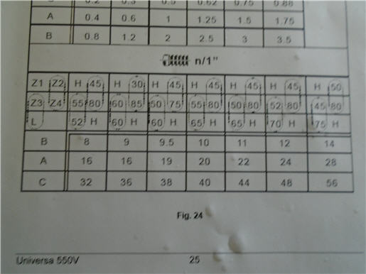

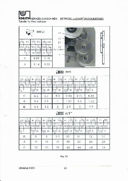

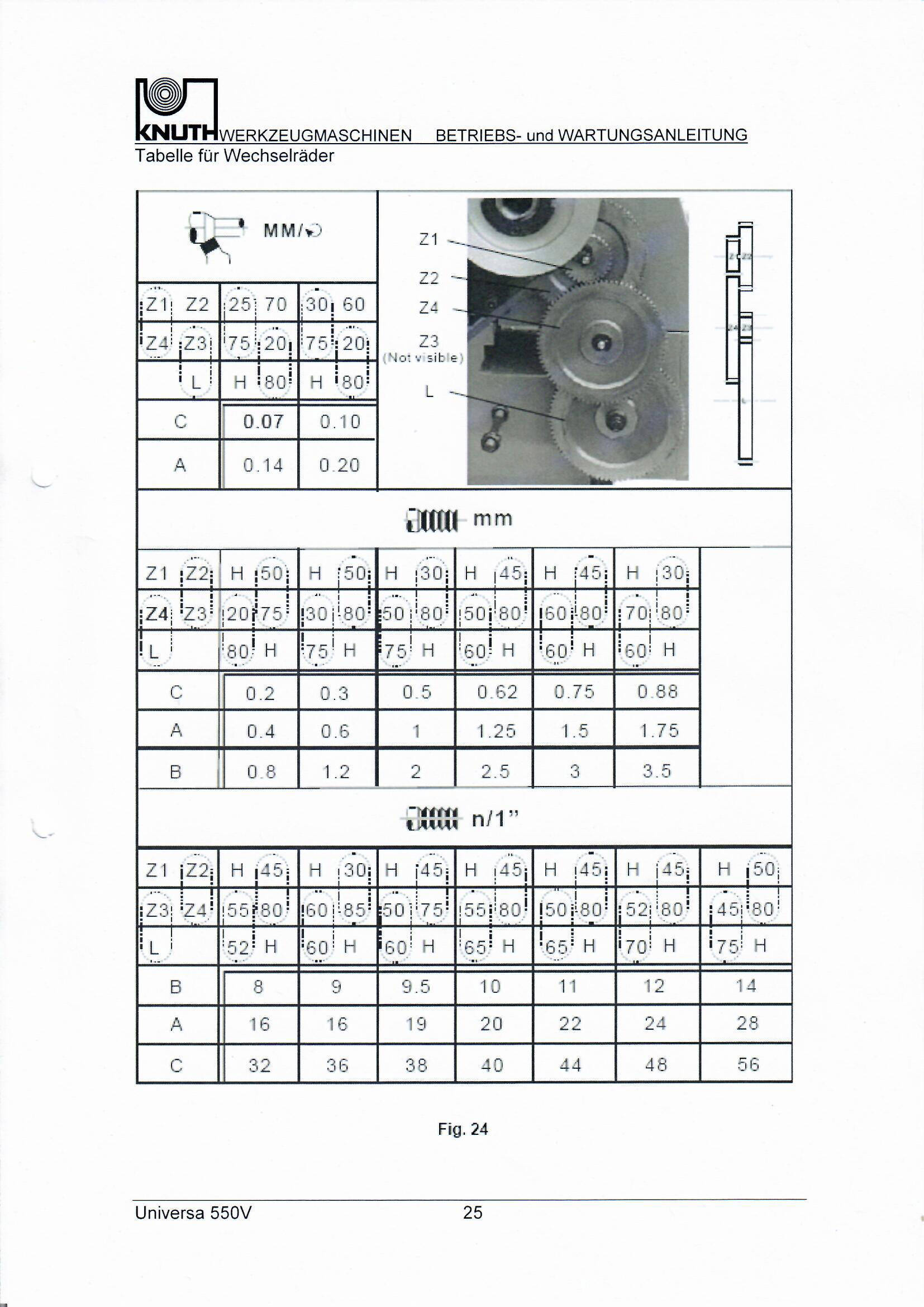

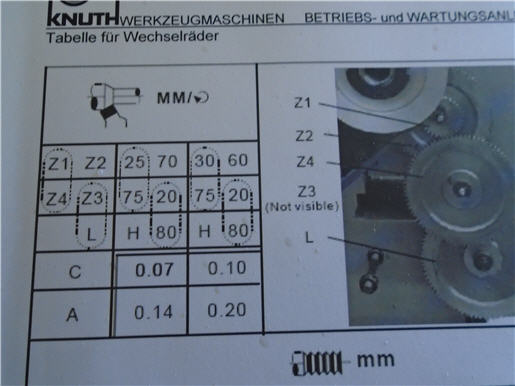

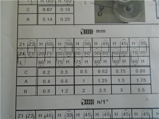

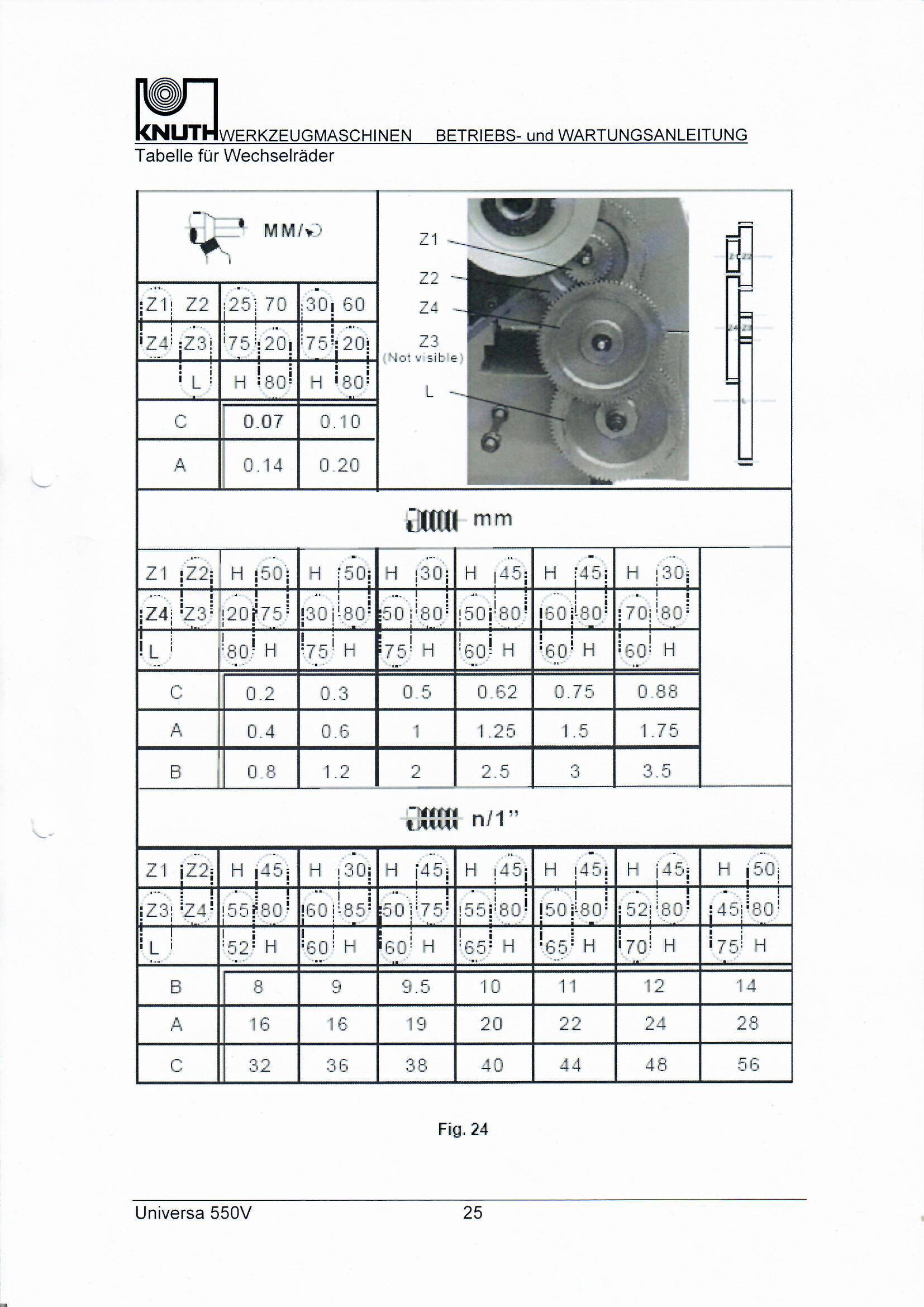

Hi, ich möchte mir eine Drehbank ansehen/kaufen. Eine Knuth Universa 550V. Ich kann leider nicht prüfen, ob alle Teile vorhanden sind, insbesondere die Wechselräder.
Wer kann mir anhand der Tabelle sagen wieviele Wechselräder vorhanden sein müssen.

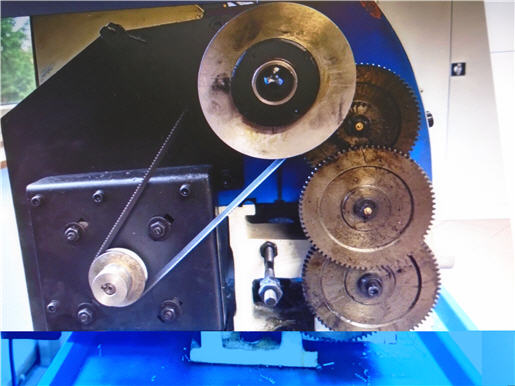

Auf dem Foto - reiche ich nach - sind die eingebauten zu sehen. In der Liefertabelle zum Werkzeugkasten steht " Wechselräder 6".
Der Hersteller verweist auf die Tabelle.......die bin ich zu doof zu lesen und komme auf mehr als 12. Gleichzeitig teilt mir der Hersteller mit, dass für diese Maschine keine Ersatzteile mehr lieferbar wären.
Wer kann die Tabelle lesen und mir helfen ?
Danke euch.

für metrische Gewinde sind es 9 verschiedene Zähnezahlen 60 Zähne sind bei der vorletzten Paarung 2x notwendig - also in Summe 10 Räder - 4 sind montiert - also lose weitere 6 - die Räder für Zöllige Gewinde sind weitere 4 verschiedene Zähnezahlen
 Betreff des Beitrags: Re: Frage zu einer Drehbank
BeitragVerfasst: 21.03.2026, 12:33
Der Verkäufer hat mir gerade mitgeteilt, dass er 8 zusätzliche Zahnräder in der Kiste gefunden hat . WÄREN ALSO MEHR ALS 6 zusätzliche. Und wenn 4 montiert sind wären es dann 12. Dürften das dann alle sein?

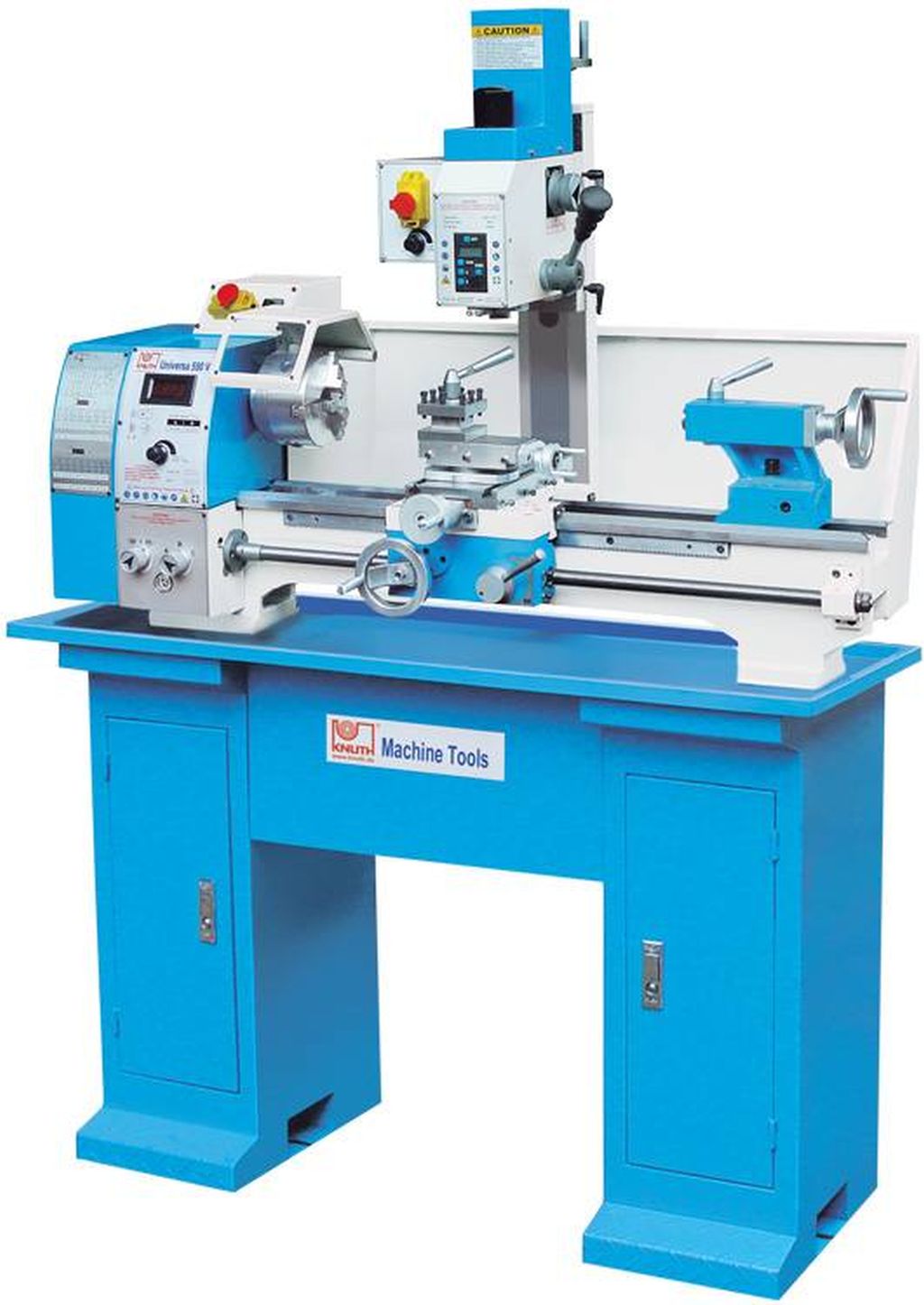

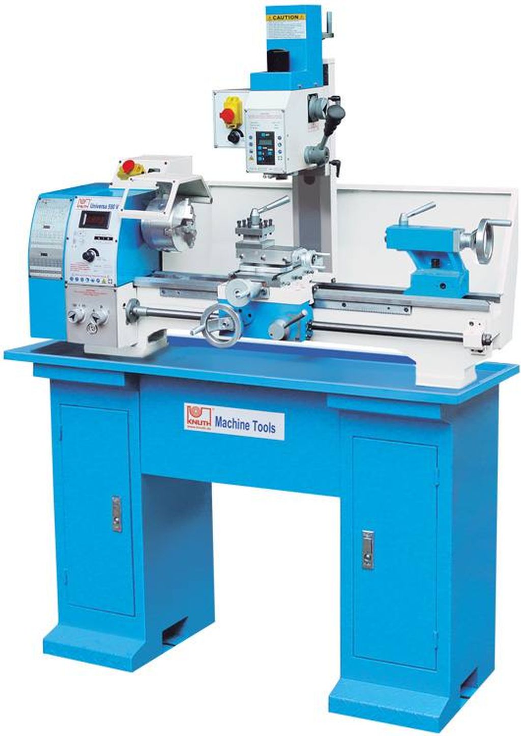

@no name, ja genau so ein Teil ist im Angebot. Ich weiss schon, dass es keine Industriemaschine ist und es vermutlich ein Fehler sein wird sich so was zu kaufen. Für nur Schrauben abdrehen und Buchsen anfertigen auch zu teuer. =wirtschaftlicher Unsinn. Aber um Wirtschaftlichkeit geht es nicht immer. Für eine Industriemaschine fehlt mir und meinem Bruder der Platz. Bisher hatte ich zweimal so eine kleine Hobbymaschine mit 350 Watt. Die taugen gar nicht, daher der Gedanke eine Nummer größer zu werden. Aber ich bin unsicher, ob ich das überhaupt machen soll. Die Anfrage hier ging nur darum die Vollständigkeit der Wechselzahnräder in Erfahrung zu bringen. Gestern hate ich mir bei Stabilo eine Drehe Premium 6133 mit 400 Volt mit 1,1 kw und fast 400kg angesehen . Mit der könnte man mit einem Wechselgetriebe ohne Austausch vom Wechselrädern Gewindeschneiden 1995 Euros.. Auch so ein China Teil. Massiv aber m.E viel zu gross und einige Hebeleien . Zb . Schlossmutter, wendeherz? . hakten schon bei diesem Neuteil. Mal sehen, ob ich von meinen "haben will ... wollen" morgen wegkomme. Hab da mal vor mir das angebotene Teil anzuschauen. 100km kann mann ja mal fahren. Ich bin noch für jede Unterstützung ..Anregungen dankbar. GRUSS und Danke für eure Meinungen. Mit einigem Zubehör soll das 15 Jahre alte Teil 1400 Euros kosten . Ist m. E. Zu viel, aber ?....??
BeitragVerfasst: 22.03.2026, 12:32
Erst einmal Danke für die Rückmeldungen. Nach heutiger Ansicht kann ich berichten, dass ich die Maschine (vorerst) nicht gekauft habe. Die Dreheinrichtung scheint ok, habe aber den Eindruck das sie bei langsamer Drehzahl mit 220 Volt zu schwach ist und etwas unrund läuft. Die Schaltknöpfe für das Getriebe des automatischen Vertriebs lassen sich nur schwer drehen. ABER:die Fräseinrichtung funktioniert derzeit nicht. Beim Einschalten brummt es nur, nichts dreht sich. Ich vermute
einen Elektrikfehler. Insgesamt zwar eine schöne Maschine, aber nicht das was ich so erwarte.! da täuscht auch viel Zubehör nicht drüber hinweg. Das ist nicht zu vergleichen mit Industrieware, Und wenn alle Chindrehbänke so sind verzichte ich. Ich war vor kurzem bei einem aufgegebenen Metallfachbetrieb. Dort stand noch eine 60 Jahre alte Maschine, die mir der alte Meister noch vor voller Stolz vorführte. Die lief so super rund und weich, ein Traum. Ich werde wohl auf eine eigene Drehbank verzichten und meine Sachen weiter von Profis anfertigen lassen. Noch hab ich hier im Ort eine Dreherei, die auch Klenigkeiten nebenher anfertigt. Schönen Sonntag noch....bin auf eure Kommentare gespannt.
