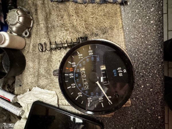

Hallo zusammen,
haben in unserem Fundus diesen Tacho gefunden,
Größe wie Tacho von den Z´s
aber Bereich passt nicht so richtig
von was für einem Modell könnte der sein?
Gruß Peter

Sieht aus wie für eine japanische Z, die hatten doch mal so ganz eingeschränkte km/hs
Ich meine so etwas mal in irgend einem Buch (Micky Hesse) gesehen zu haben.

Solche Tachos mit Mp/h und km/h kamen in Kanada zu Einsatz

die 250er Tachos gingen schon bis 160 km/h oder 100 mls,das Teil ist wahrscheinlich von einer 200er oder 125er.

Hallo zusammen,
danke für eure Berichte,
wir sind bei der Suche auf folgende Motorräder gestoßen
alles LTD Kawasaki 400-750 in Canada Ausführung,
aber auch gibt es wieder zig verschiedene Ausführungen :idee04:
