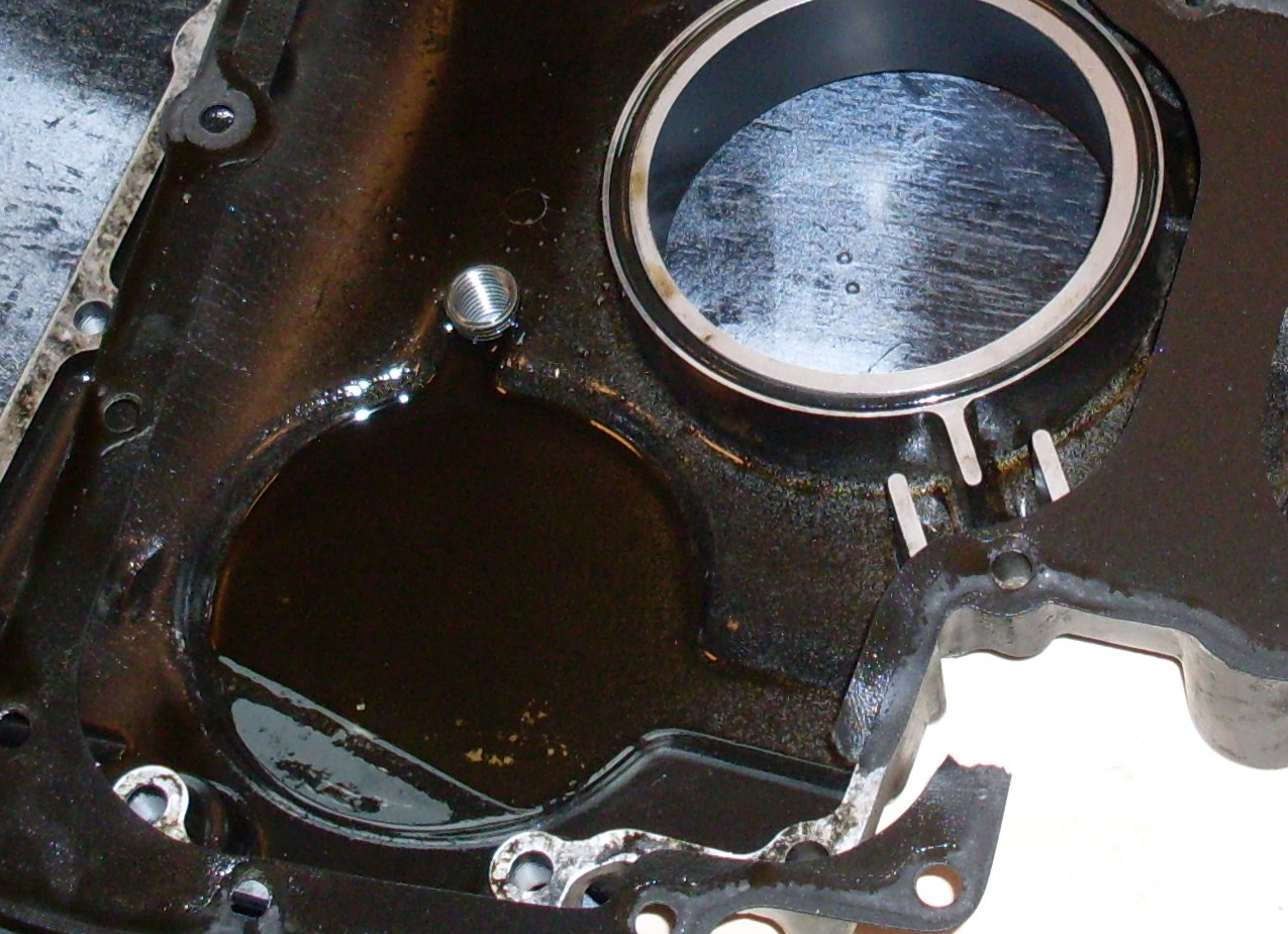

in meiner gebrauchten Ölwanne ist ein Gewindeeinsatz.
Es passt weder eine M12x1,25 , noch eine M12x1,5 er Schraube rein.
Das Maß liegt irgendwo dazwischen. Die Ölwanne habe ich leider schon eingebaut.
Ich habe jetzt für 4 Gewindeflanken ungefähr 5,5 mm gemessen.
Vom Durchmesser müssten die 12mm ungefähr passen, da sich beide Ölablassschrauben ca eine Umdrehung reindrehen ließen.
Kann mir einer sagen, wie sich das Gewinde wohl nennt ? Zoll, inch ? :idee04:
Google verwirrt mich da bisher nur immer weiter.

1/4"??? Sorry aber das wären 6,4 mm. Klein bisschen nachdenken vorm Posten wär schon ganz gut.
Möglich wäre aber ein UNF 7/16"-20 Zollgewinde. Das hat 11,11 mm Außendurchmesser und eine Steigung von 1,27 mm.
Hier hast alle gängigen Gewindegrößen und kannst Dir was raussuchen. Auch mal den Kernlochdurchmesser messen!

Kann aber auch nicht passen, da ich
das heute morgen gemacht habe. Der Durchmesser beträgt 10,5 mm. :roll:
Die Steigung kann durchaus 1,27 mm sein, aber vom Kernlochdurchmesser passt das UNF leider nicht.
Ein M11 ist es auch nicht, da das Kernloch dafür zu groß ist und die Steigung definitv zwischen 1,25 und 1,5 ist.
Mal schauen, ich habe denjenigen von den ich die Ölwanne gekauft habe angeschrieben. Wenn er nichts weis, kaufe ich mir eine Gewindelehre.

Habe jetzt eine Gewindelehre. :applaus01:
Kann man unterm Moped aber schlecht messen, da man nicht allzuweit reinschauen kann, aber es sind entweder 18 oder 20 Gewindegänge (G) pro Zoll.
Der Durchmesser des Einsatzes beträgt ja 10,5mm
Zur Auswahl habe ich jetzt
7/16" = Gewindedurchmesser der Schraube 11,11 mm -> 0,25 mm , die pro Seite in das Gewinde eingreifen
1/2" = Gewindedurchmesser der Schraube 12,70 mm -> 1,2 mm pro Seite, die in das Gewinde eingreifen
9/16" = Gewindedurchmesser der Schraube 14,29 mm -> 1,6 mm pro Seite, die in das Gewinde eingreifen
Kommen also (eigentlich) nur drei Schrauben in Frage, bzw. eher vermutlich die 1/2".
http://www.zollshop.de/de/Zollschrauben ... raube-UNF1
Kaufe mir die , das Zeugs nochmal abschrauben, Nein Danke. Bin froh, langsam mal fertig zu werden.

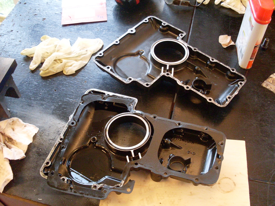

Bin ziemlich sauer, bei meiner originalen Ölwanne war nur ein Gewinde defekt (Befestigung Krümmer) Habe hier im Forum nach Hilfe gesucht, wie man das Gewinde retten kann.
Dann wird man hier im Forum angeschrieben (ohne das man explizit sucht) , "ich habe hier noch für 25 € eine Ölwanne liegen mit beiden Gewinden".
Hätte man ja dazuschreiben können, dass dort ein Einsatz aus Bangladesch oder so drin ist. Dann hätte ich die Ölwanne NICHT gekauft und meine alte wieder drunter geschraubt und die eine Schraube für die Krümmer eben weggelassen.
Das nervige ist, 1,5 Stunden die Dichtung von der Ölwanne gekratzt, ganze Auspuffanlage drangemacht und jetzt hat man sich verschlechtert.
Einmal für 5€ M12x1,5 gekauft, passt nicht, extra nach Bielefeld gefahren und die Umgetauscht !
Dann für 10€ die Gewindelehre gekauft
Dann für 8,50 die Zollschrauben gekauft , die nicht passen.
23,50 + 25 € = 48,50 für SCHROTT AUSGEGEBEN

Vielen Dank für die Antwort. Es ist nur nervig, dass man einfach jetzt seit Wochen nicht fertig wird. Jedesmal fehlt wieder was und dann sowas.
Ich habe denjenigen angeschrieben, ob er die Ölwanne wieder zurück nimmt. Ich baue meine alte dann wieder ein.
Kann damit ja "so" nix anfangen. Die Dichtung hats auch nicht überlebt.
Ist mir unbegreiflich, wie das reissen konnte. :idee04:
