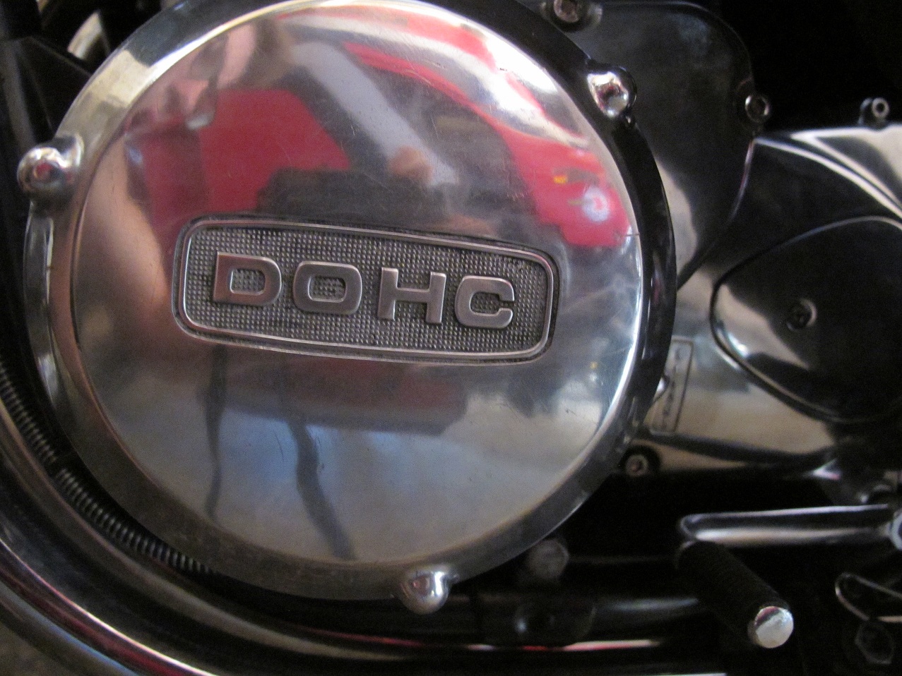

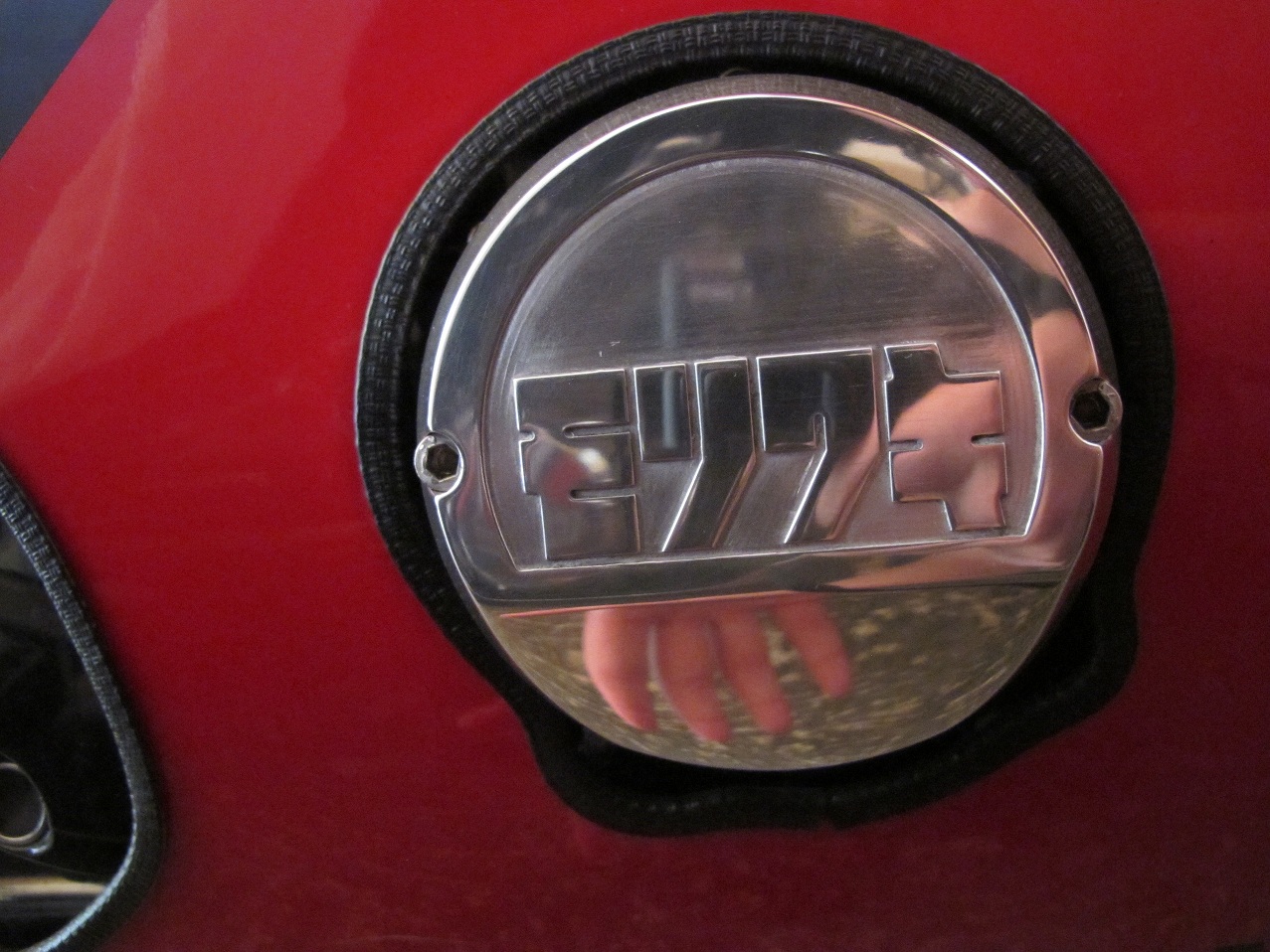

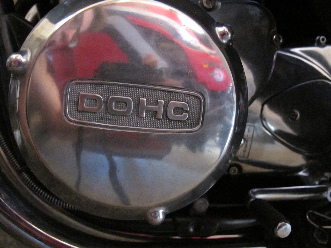

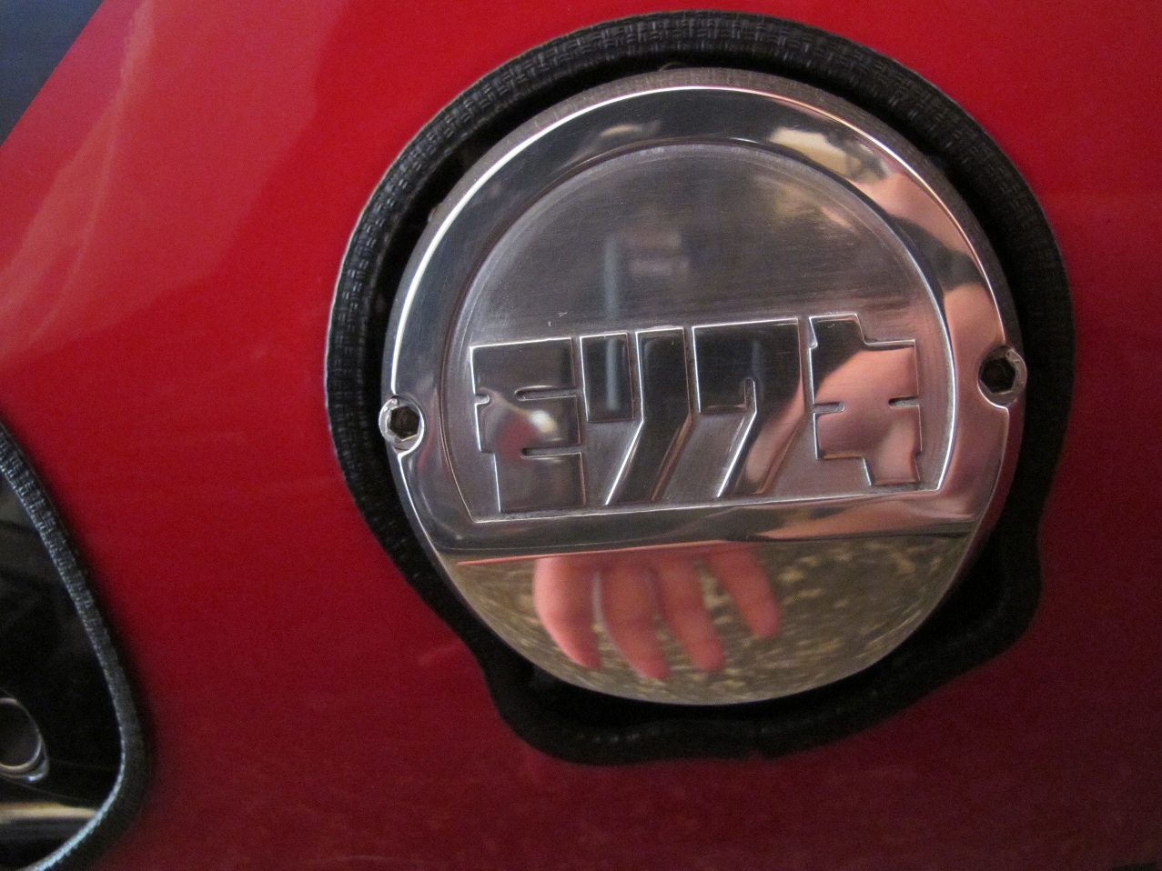

Hier sind mal ein paar Bilder.
In echt wirkts noch viel besser ist echt immer schwierig das aufs Foto zu bringen, vorallem wenn der Hobel in der Garage steht... :warten05:
Anderes Thema:
Habt ihr tricks und kniffe wie man am besten einen richtig tollen Seidenglanz hinbekommt?
Ich bekomme nie ein wirklich 100% zufriedenstellendes Ergebnis hin.
Beim Moriwakideckel hab ichs z.B. hinter den Schriftzeichen versucht und da wollte ich eben auch noch die Frässpuren sichtbar lassen, habs mit Schleifpapier und Stahlwolle gemacht, aber so wirklich zufrieden bin ich nicht.
Und die Deckel von der 900er möchte ich auch wieder wie original haben, die hab ich aber etwas nachpolieren müssen weil mein Kater drauf "markiert" hatte und die Katzenpisse das Alu ziemlich zugerichtet hat. :x
