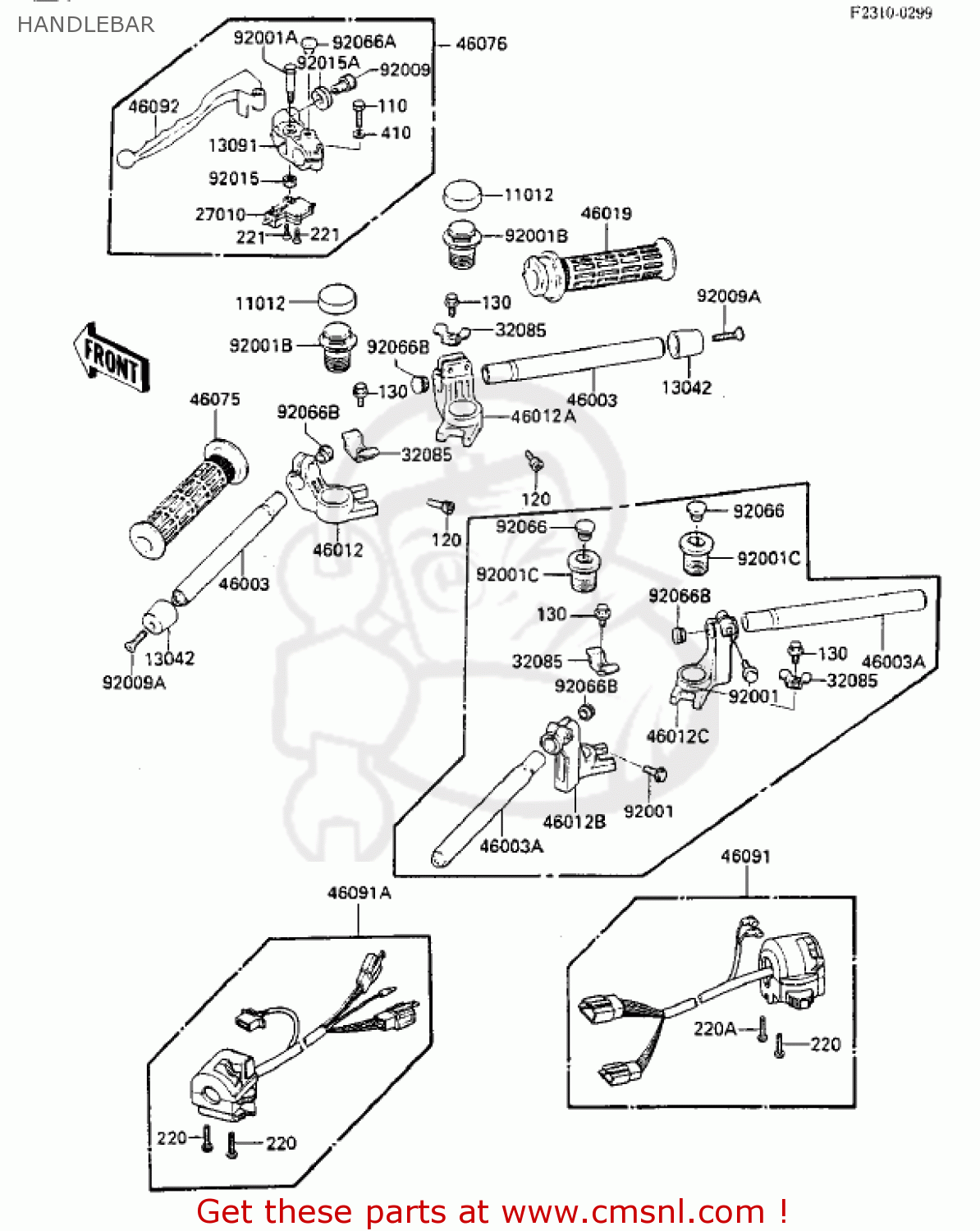

Hier,
http://www.cmsnl.com/kawasaki-1985-zx75 ... 19226.html
Die US Version ist die in dem Kasten.
Der Lenker kommt dadurch ca 3 cm höher. Hat keinen Neigungswinkel nach unten ( wie beim Stummel )
Du kannst die Lenkerenden beibehalten, brauchst aber auch den US Kupplungshebel.

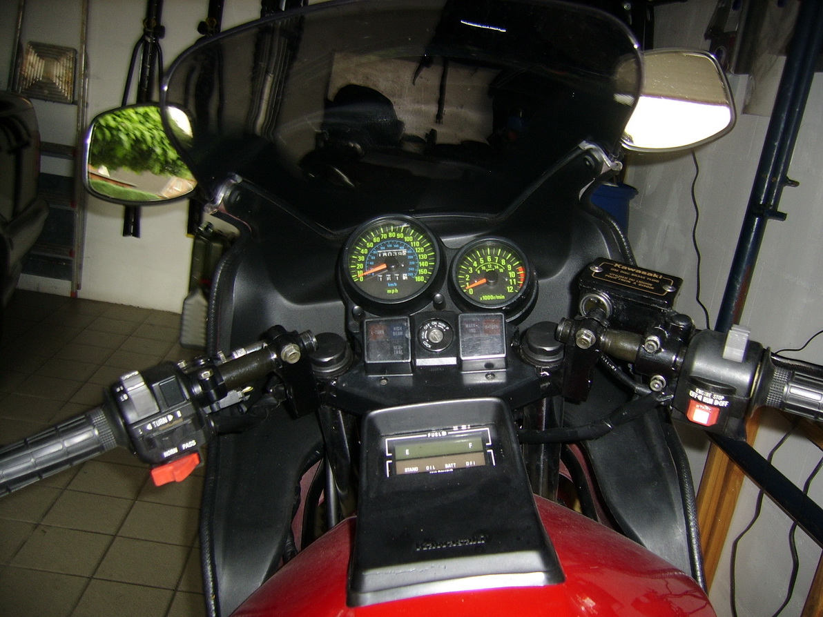

Den Bremsflüssigkeitsbehälter sollte man auch gegen die US Version tauschen, muss man aber nicht, dann steht
er eben ein wenig schräg. Ich habe die US Version dran. Schauglas nach innen. Siehe Bild.
Der Lenkungseinschlag muss gegebenenfalls minimal korrigiert werden. Sonst gibs Beulen im Tank. Ist aber pippifax.
