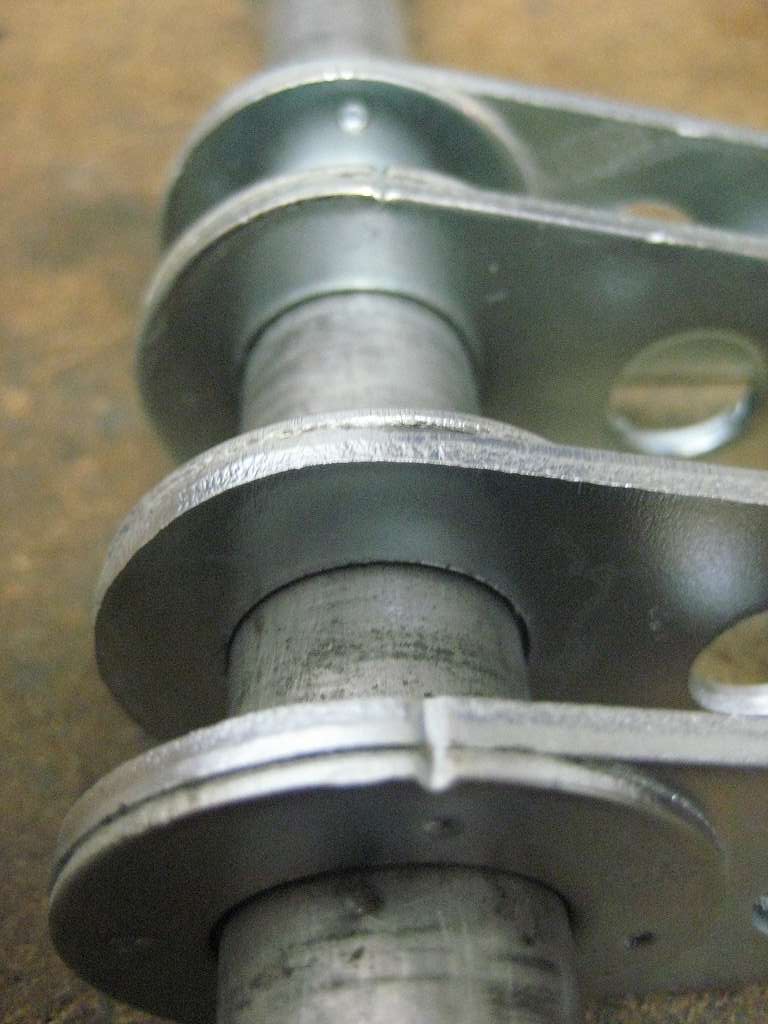

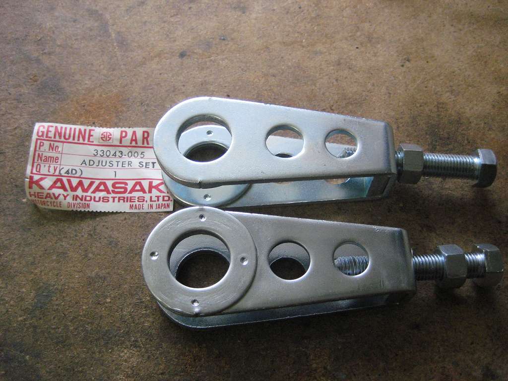

Ich habe neue originale Kettenspanner gekauft, die sehen ganz anders aus als die, die an meiner Z1B waren.
Die Teilenummer ist aber richtig für das Modell Z1, aber bis zu welchem Baujahr.
Auf dem Foto sind die unteren alt, neu verzinkt:
k-IMG_2611.JPG [ 92.54 KiB | 218-mal betrachtet ]

täuscht die optik, oder haben die oberen (neuen) einen anderen achsdurchmesser?
 Betreff des Beitrags: Re: Die feinen Unterschiede der runden Z's
BeitragVerfasst: 08.11.2009, 20:02
900 dohc hat geschrieben:
Sieht so aus was?
dann wären die mit der kleineren Bohrung für die 650er.
BeitragVerfasst: 08.11.2009, 20:12
genau.. :daumen02:

k-IMG_2616.JPG [ 63.97 KiB | 201-mal betrachtet ]

Die Spanner oben auf der Achse sind Z1A Z1B
Die unteren mit dem Rand aussen sind ab der Z 900 4 verwendet worden.
Sieht man gut im WHB.
